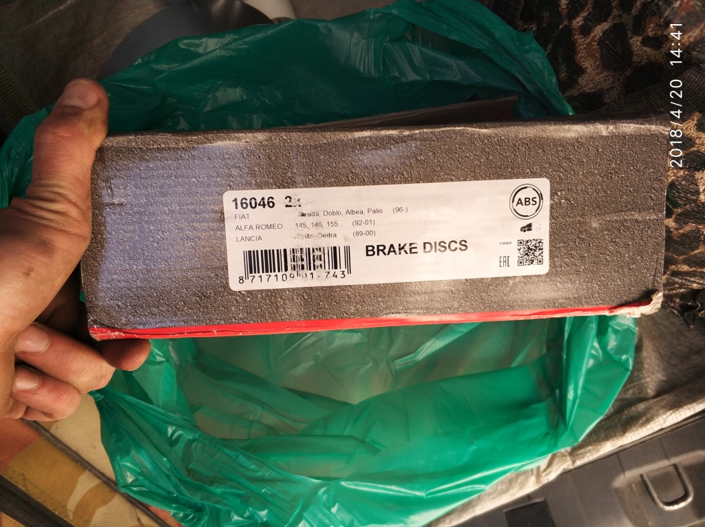

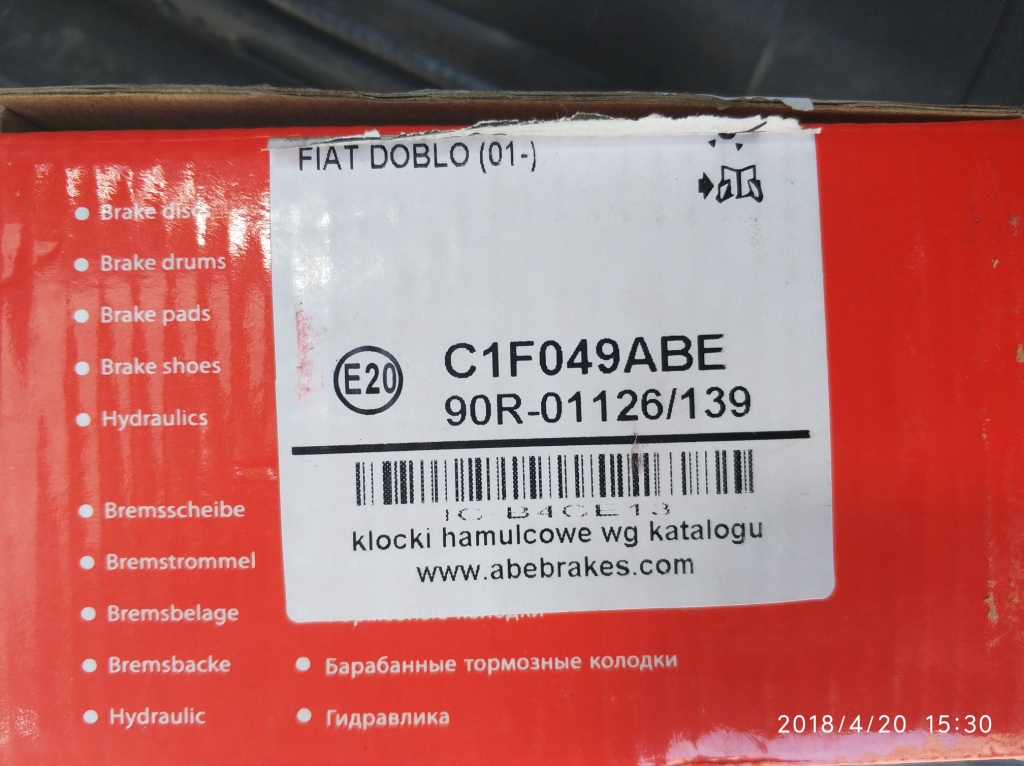

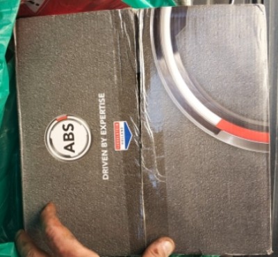

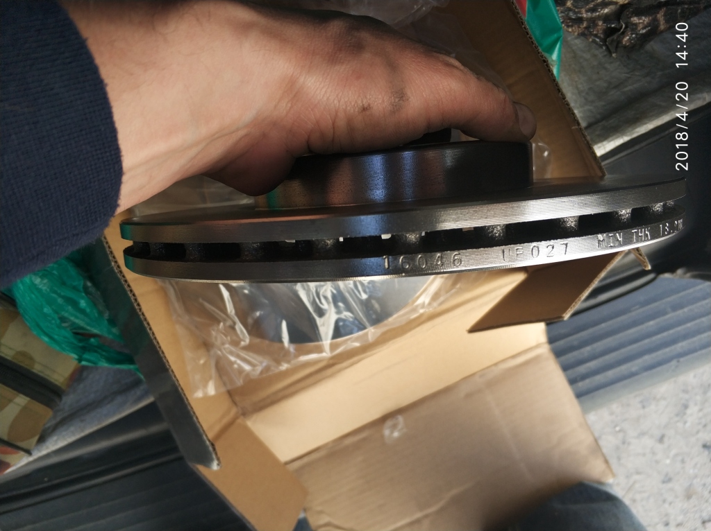

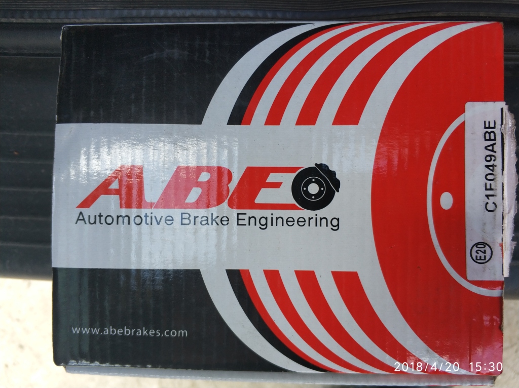

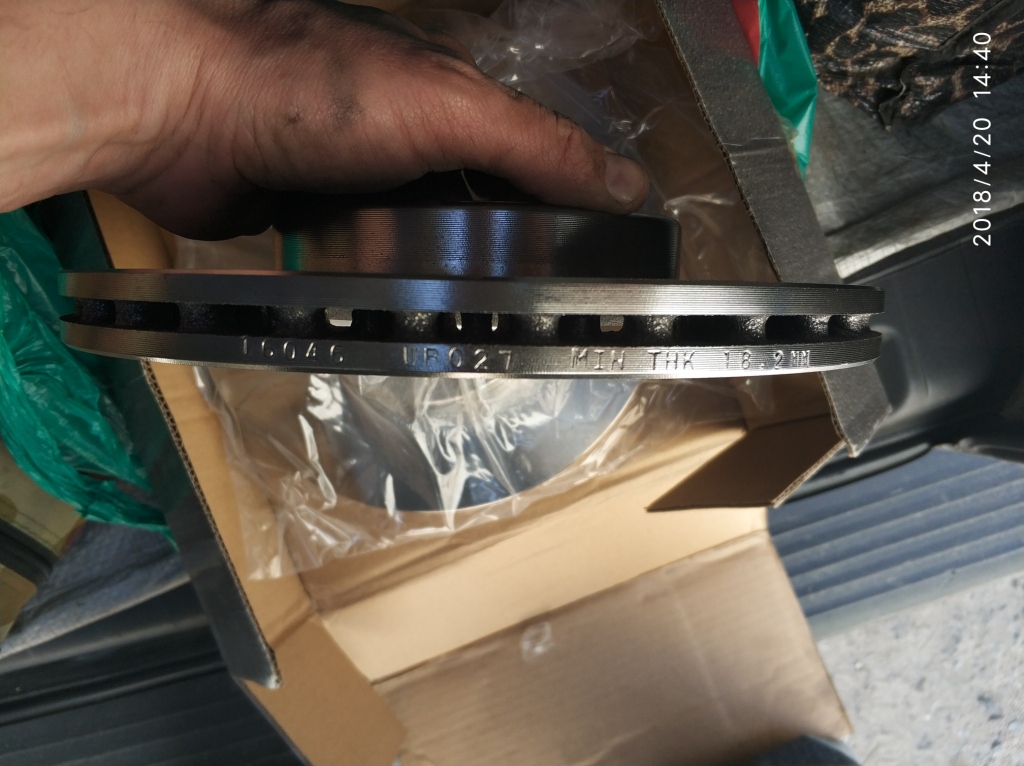

Зважаючи на терміновість і ще деякі обставини купив колодки ABE(Польща) та диски ABS (Нідерланди)
Ну щож, поки що не пищать тормозять мяко точніше ще притираються Very Happy
