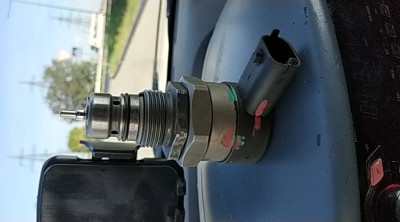

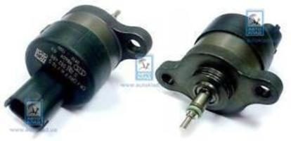

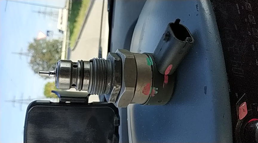

Заказал такой как у вас (за шаровой ценой в 1000 грн), так как думал что у аналогичных движков (1.3) аналогичные датчики, но какого было мое удивления когда по приезду к мастеру обнаружил что у меня другой датчик БОШ который ставят на 1.9 и 2.4 ...
Буду продавать не актуальный и покупать такой как у меня, фото датчиков добавлю ниже...
Такой как у меня
 Просмотрено:  253 раз(а)
0-02-04-8bfa4bd6b191b62eb8a54629a64a3ba486bce310758375058c1b98ec0625cba6_a4880e70.jpg
Такой как должен быть в 1.3 и который я заказал ))
 Просмотрено:  246 раз(а)

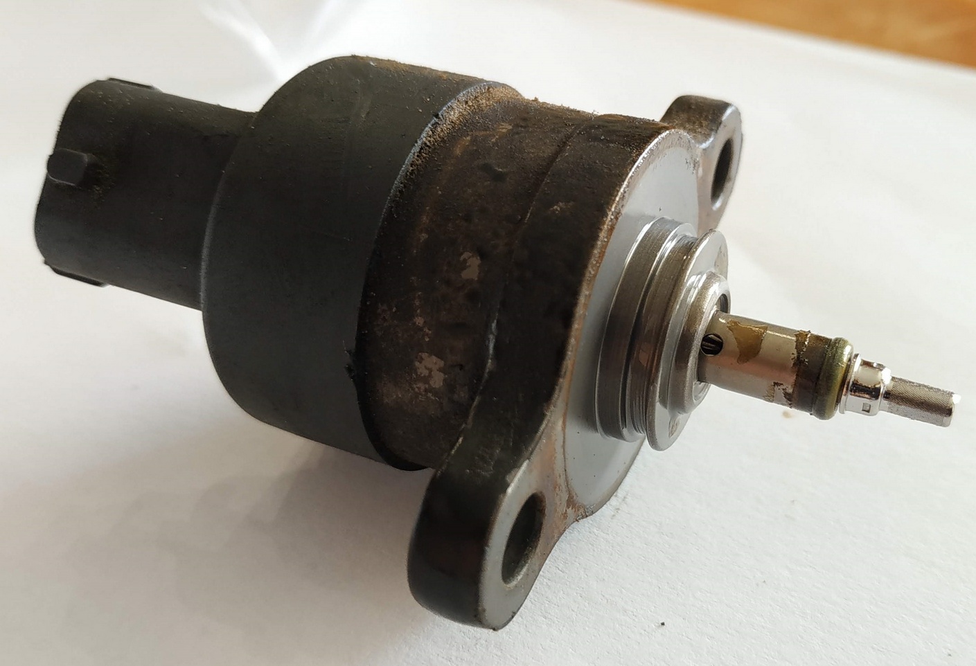

Да не говорите чепухи)) Вы мне очень помогли, и скорей всего я сэкономил кучу денег, так как замена регулятора (пусть он был другой и вышло немного дороже) скорей всего решила проблему. Пока еще не уверен на 100% (а примерно на 90%) так как не было времени максимально потэстить! Но раньше проблема начиналась с 3 передачи с 2000 оборотов, газ в пол и заглох, сегодня я до 100 разгонялся на 3-тей и тачка не глохла. Скоро полноценно дам ей жизни на трассе и тогда с уверенностью смогу убедиться что проблема исчезла, а так как я слово держу - с меня пивас))
П.с. Новый датчик мне обошелся в 2450 грн с доставкой (заменил сам, так как там работы на 10 мин), за старый мне деньги пока не вернули (в процессе). Фото старого плохо работающего ниже.
 Просмотрено:  192 раз(а)
