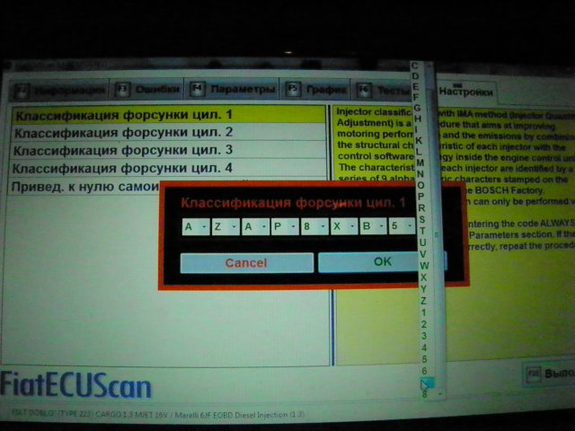

нужно каждую форсунку "прописывать" по "своему" месту
phosaly
Зарегистрирован: 27.05.2013
Сообщения: 1673
СообщениеДобавлено: Пн Июл 30, 2018 14:42    Заголовок сообщения: Ответить с цитатой
да ..... прописать нужно см. фото

Di-MA
Зарегистрирован: 10.12.2010
Сообщения: 5228
Авто: Fiat Doblo 1.9JTD
СообщениеДобавлено: Пн Июл 30, 2018 15:16    Заголовок сообщения: Ответить с цитатой
Laughing
Нужно-то нужно.Три рази знімалися,ніхто навіть не маркував по циліндрах.
phosaly
Сообщения: 1673
СообщениеДобавлено: Пн Июл 30, 2018 15:31    Заголовок сообщения: Ответить с цитатой
В основном прописка форсов играет на работу двигателя на холостых
а так на 1.9 не кто не прописывать , а как разводить на СТО ?
