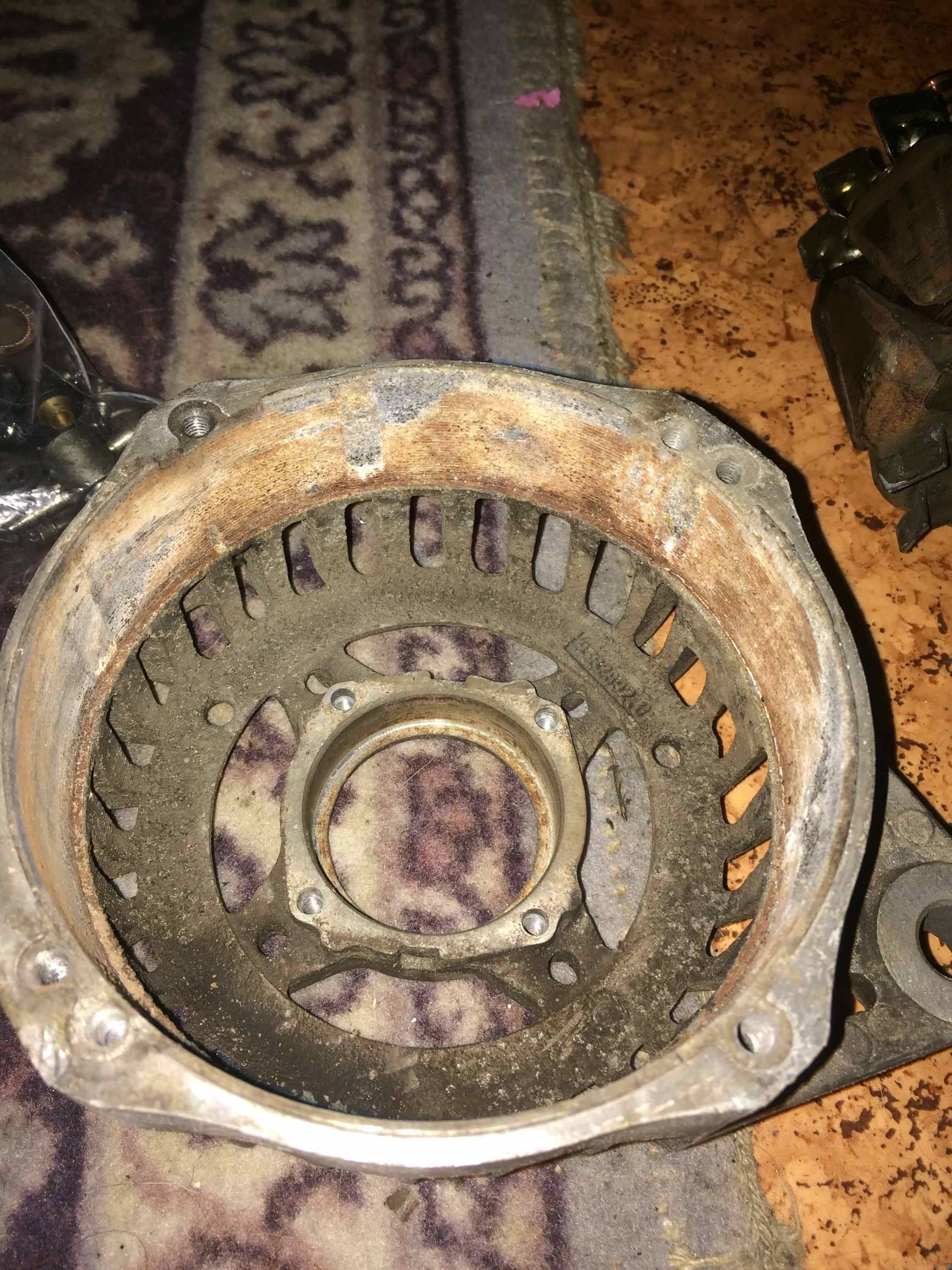

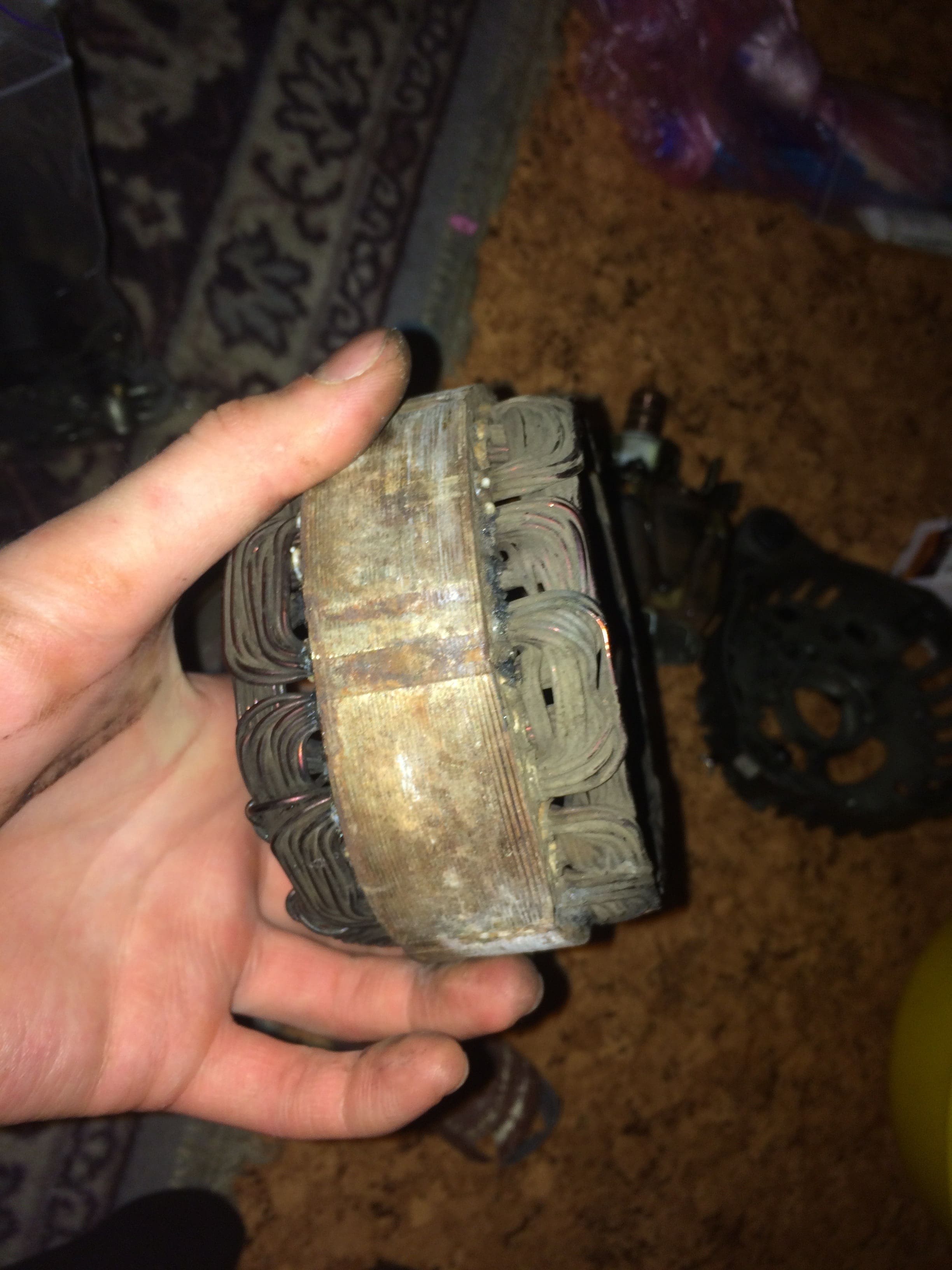

Ох зимой я намучался с генератором. У меня он заклинил. Ремень на половину ушел, пришлось обрезать и так ехать. Ротор цеплял статор. Менял подшипнии , не помогло, все равно клинил. Как оказалось, виновник торжества статор. (Между статором и корпусом гены попадает влага, там все ржавет и он получается перекашивается.) болячка такая. Как правило корпус лопает, но мне повезло больше.
Заменил статор, хлюпнул маслеца между корпусом и статором и все стало на свои места. 8000 км полет нормальный.
Это что касается клина гены.

Если честно, много имел дела с генераторами, ни в жисть не поверю, что ржавчина, кстати на этой стали мизерная, способна деформировать стальной набор железа. Не верю.

Александр Васильевич, я тоже не хотел в это верить пока не зашел в тупик и не было другого выбора кроме как греть/вытаскивать статор. Прилагаю фото.
Для себя я понял, что в идеале конечно делать ревизию этого места раз в 1-2 года, это если ты хочешь на будущее предотвратить лопанья корпуса/либо покупать новый.
Хотя сам понимаю, такой гемор... но, каждая машина требует своего подхода.

Скорее люмень треснет, чем набор довольно жесткой эл/технической стали. Обычная алюминиевая чума и сама по себе, и от пары сталь-алюминий, тем более- при частом попадании влаги.
