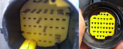

еще раз говорю что у вас должно
- трехстрочечная приборка
- колодка для подключения датчик тем.(с стороной водительсткой)
- активация или без ее
про 223 если авто 2009 то там есть трехстрочечная приборка
логотив FIAT красный
п.с монтировать эти датчики - наружный
напримере
я купил на шроте эти колодки и цена была одна за 150грн -если вы не найдете то обращайте могу поделится
 Просмотрено:  214 раз(а)

еще раз говорю что у вас прибора на три строки ?
ваше фото где ?
если у вас другой прибор это значить нет колодки для подключения штатного датчика - колхозный способ ! Laughing
