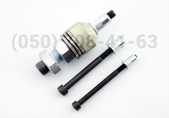

Неа. Не такие там. В кузове отверстие шестигранное. Да и те заклепки, которые есть в свободной продаже и "типа с шестигранником" - одно название. Загуглите один из номеров что я дал выше, все станет ясно.
Настрой правильный. Болтом я тоже как-то делал. Ну так себе. На одну заклепку уходит в мусорку по нескольку гаек... Шобы лежало на полке, и раз в год стреляло, купите себе то, что я предлагал. Принцип что у болта, только добротно сделано, упорный подшипник, все дела... По сути можно и самому такое соорудить. А посчитал что 250 грн можно и заплатить.
У нас прям на рынке продают. Если кому очень надо, то могу купить и выслать

Вот это счастье
