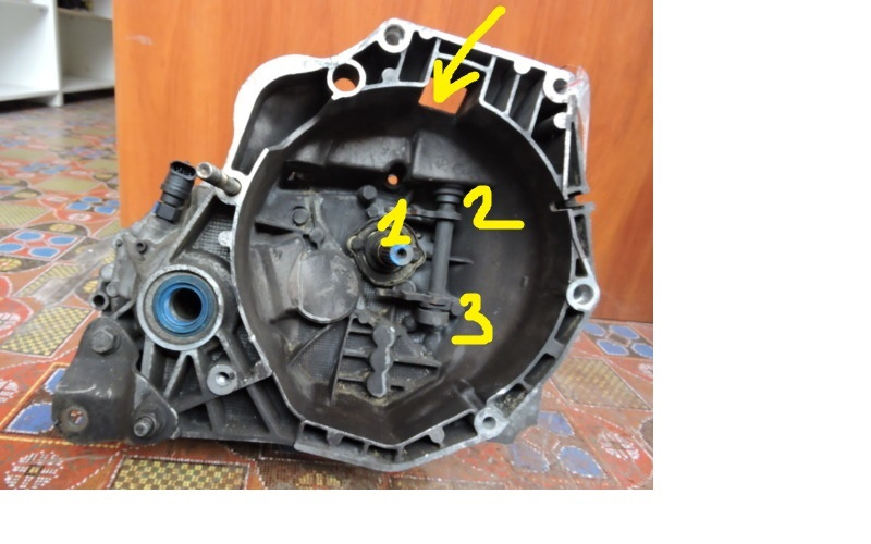

Хоттабыч писал(а):
причины?
1. "севшая" корзина сцепления
2. туфтовое сцепление
Вставлю свои 5 грн:
3- изношенный фрикционный диск.
4- обломатые концы лепестковой пружины
5. детали 2 и 4 на картинке выше, наверное, таки уже износились Rolling Eyes

а проблема была у вилки -втулки резинки 2 и 4 !
Признаки:
1.при нажатию педаль сцеплении когда до конца пола– слышно звук скрежет из КПП (но свободный ход главный цилиндр допустимый норм, не лопнула пружина)
2.легкий переключить ВСЕ передачи КОГДА ВЫКЛЮЧЕНО МОТОР -значить все тросики на местах ?
3.если резка нажать педаль сцепления до этого легко переключается передачу но ни всегда
4.трудно переключать ВСЕ передачи когда ВКЛЮЧЕНО МОТОР на стоянку
5.трудно переключать ВСЕ передачи когда ВКЛЮЧЕНО МОТОР при движению
6.задняя передача (хруст или скрежет)
7.сцепление берут самый снижу
После смязки втулки -педаль сцепление стала оЧень магкий все четко переключается все передачи.
Состояние эти детали на 220 тис.км (диски,корзины, выжимочной -добрые, маховики - норм)
спасибо :
Важно
если у вас подробна проблема не обязательно снимать кпп — достаточно для сначала смазаться масло эту втулку и шток выжимной подшипник через крышки 1-2-3
Стоимость замен сцепления 1200грн и работа до 4 часов

Привет друзья,
у меня примерно такая ситуация возникла недавно - очень туго включаются передачи и задняя с хрустом, сцепление берет сразу вначале. До этого при нажатии на педаль сцепления был скрип некоторое время, сейчас он пропал. Грешу на какой-то из цилиндров. Может взять ремкомплект и оба обновить?
П.С. Менял сцепление тыщ.40 назад, но после его замены, педаль туго нажималась, как описывал выше автор.

phosaly писал(а):
[b]Важно
Схожа проблема.
Зняв ту кришку, - але там же нереально щось змастити через неї?!?

В мене питання як.
Через лючок видно, що при натисканні на педаль диск (чи що там видно) рухається всього 1-2 міліметри. Педаль нажимається важкенько, здається важче ніж було раніше. То, коли б ламелі, то навпаки легше б було. Імхо. Да, в мене гідравліка, не трос.
То можна змастити, не знімаючи коробку?

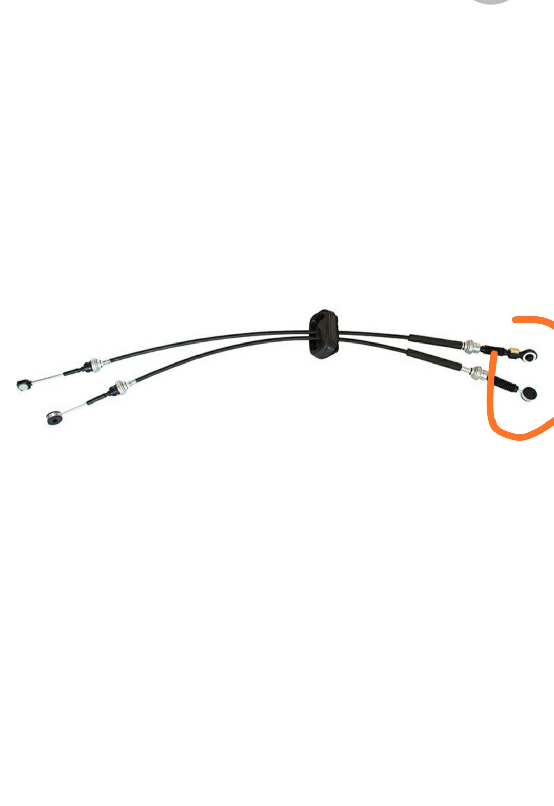

Добрый день. Если автор не против задать вопрос в теме.
Как называется пластиковая деталь, которая находится на обеих концах троса переключения передач. Где то в дороге вылетела.
То это под замену комплект тросов , или можно найти отдельно эту пласстмаску.
