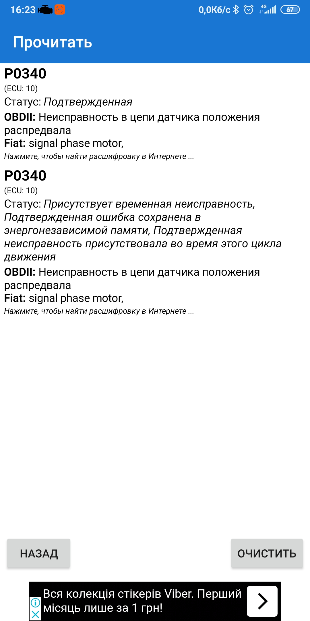

Доброго вечора панство!
Сьогодні трапилось дві халепи із моєю ластівочкою, прошу допомоги.
Перша - пропав звук штатної магнітоли. Не працюють колонки. Сама магнітола веде себе як завжди, секунди йдуть, гучність регулюється, всі кнопки працюють, а от самого звуку немає. Тиша в салоні.
І друга - при заводці загорівся чек. Машина відразу почала тупити, не крутиться більше 3000 обертів. Код помилки сканер ОБД показав такий - P0340. Фото прикріплюю.
Попробував помилку скинути, машина починає їхати нормально. Приїхав на роботу, годинку вона постояла, при заводці знов вискакує та ж помилка, стартер крутить погано, але завелася.
По часу - в 14:00 пропав звук, в 16:00 - запалився чек.[/img]

СообщениеДобавлено: Пн Фев 17, 2020 21:21    Заголовок сообщения: Ответить с цитатой
Фото

СообщениеДобавлено: Пн Фев 17, 2020 21:29    Заголовок сообщения: Ответить с цитатой
скинь клемму акб мин на 15 ..

СообщениеДобавлено: Пн Фев 17, 2020 21:38    Заголовок сообщения: Ответить с цитатой
AUX есть? может входное сопротивление отсутствовать замкнутый шнур,может банально вывалился разьем тот что на аккустику и can линию если не поможет- извлекать магнитолу и тестером проверять, усилитель сгоревший это крайний случай.
Дякую за пораду, вже іду)))
За півгодинки відпишусь.

СообщениеДобавлено: Пн Фев 17, 2020 23:05    Заголовок сообщения: Ответить с цитатой
Скинув клему на 20хв, не допомогло. Звук так і не появився, помилка залишилась.
ANDREEVIC
Зарегистрирован: 22.03.2019
Сообщения: 72
Откуда: ITALY
Авто: FCA Fiat Chrysler Automobiles
СообщениеДобавлено: Пн Фев 17, 2020 23:58    Заголовок сообщения: Ответить с цитатой
Andrik_w писал(а):
Фото
P0340 - Неисправность цепи датчика положения распределительного вала
P0340 Возможные причины
Неисправен датчик положения распределительного вала
Жгут датчика положения распределительного вала открыт или замкнут
Неисправный стартер
Пусковая схема системы
Мертвая (слабая) батарея
Сначала диагностируйте код P0340
Проверьте «Возможные причины», перечисленные выше. Визуально осмотрите соответствующий жгут проводов и разъемы. Проверьте на наличие поврежденных компонентов и посмотрите на сломанные, согнутые, вытолкнутые или корродированные клеммы.
Технические примечания P0340
Иногда и в некоторых моделях низкое напряжение батареи или слабый стартер могут вызывать код датчика положения распределительного вала.
Когда обнаруживается код P0340?
Сигнал датчика положения распределительного вала не обнаруживается модулем управления двигателем (ECM) в течение первых нескольких секунд запуска двигателя
P0340 Значение
Датчик положения распределительного вала - это электронное устройство, используемое в двигателе для регистрации скорости вращения распределительного вала. Эта информация используется модулем управления двигателем ( ECM ) для управления зажиганием и впрыском топлива. Датчик положения распределительного вала определяет втягивание распределительного вала (впуск) для идентификации конкретного цилиндра. Датчик положения распределительного вала определяет положение поршня. Система датчиков состоит из вращающейся части, обычно диска, а также статической части, фактического датчика.
Когда двигатель работает, высокие и низкие части зубьев вызывают изменение зазора с датчиком. Изменяющийся зазор вызывает изменение магнитного поля рядом с датчиком. Изменение магнитного поля вызывает изменение напряжения датчика.
Когда система датчика положения коленчатого вала выходит из строя, датчик положения распределительного вала вместо этого обеспечивает различные элементы управления частями двигателя, используя синхронизацию сигналов идентификации цилиндров
(TRANSLATE BY GOOGLE)

СообщениеДобавлено: Вт Фев 18, 2020 17:39    Заголовок сообщения: Ответить с цитатой
Andrik_w писал(а):
AUX нема, магнітола штатна 2006 року. Завтра знайду чим її вийняти подивлюсь.
Зняв магнітолу, роз'єм на місці, підозрілих контактів немає, все на перший погляд добре.
Завтра поїду до електрика, бо власних знань не достатньо.
Питання - чи може десь масса не контачити і так себе проявляти? І де масса в моєму двигуні?

СообщениеДобавлено: Вт Фев 18, 2020 21:12    Заголовок сообщения: Ответить с цитатой
І ще додам - ця помилка періодично пропадає сама по собі і так само з'являється. Це свідчить про неважливість помилки чи що значить?

СообщениеДобавлено: Вт Фев 18, 2020 22:30    Заголовок сообщения: Ответить с цитатой
Це значить що ти підхватив плаваючий глюк. Електрик буде "радий" тебе бачити.

СообщениеДобавлено: Вт Фев 18, 2020 22:39    Заголовок сообщения: Ответить с цитатой
Плаваючий глюк - цікаве формулювання. Може хто ще з таким стикався? У нас мало машин із таким двигуном як в мене, і я не буду зразу електрику "відкривати всі карти". Цікаво в якому напрямку він копатиме.
До речі, звук так і не з'явився. Чи може ці дві помилки бути пов'язані?
