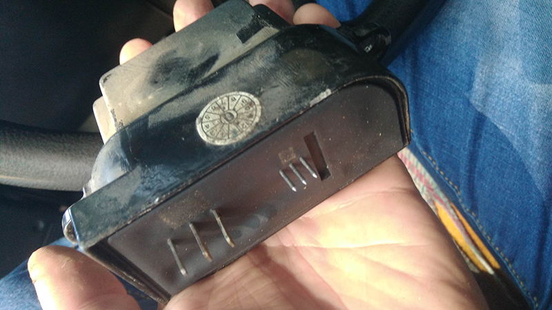

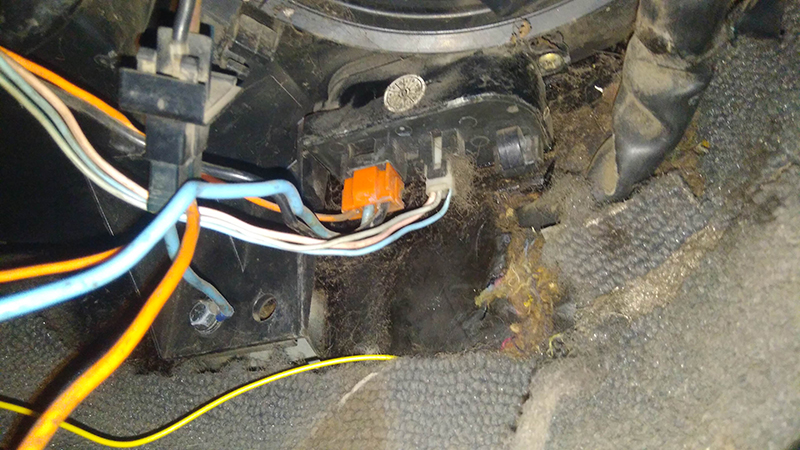

СообщениеДобавлено: Вт Сен 03, 2019 12:58    Заголовок сообщения: Ответить с цитатой
Trackback писал(а):
У самой перегородки ближе к тоннелю. К нему разъем подключается от вентилятора, не перепутаешь

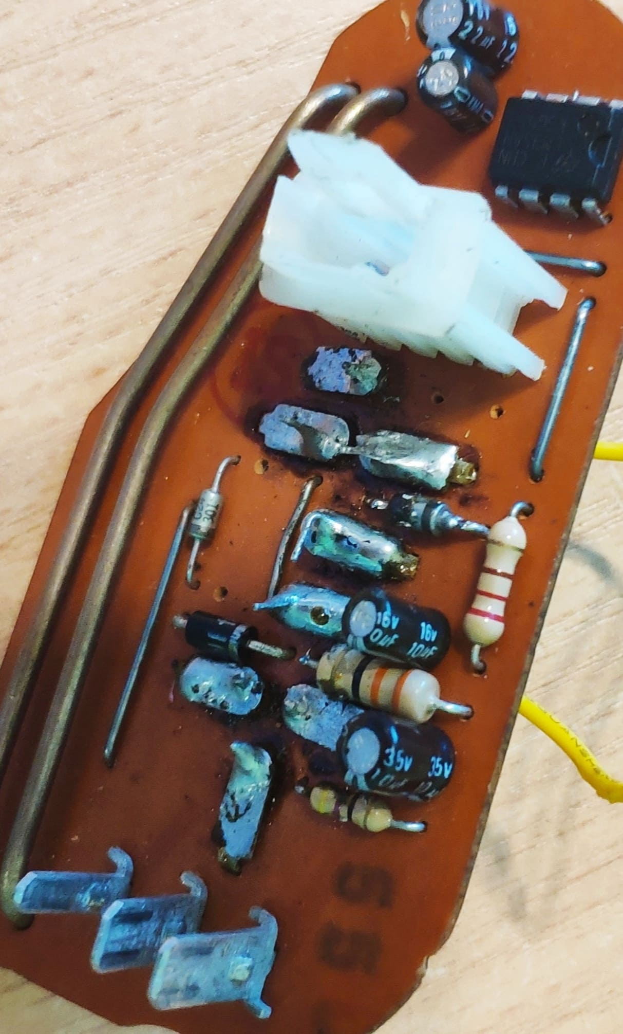

Вот эта штука?
Я её снял, но как вытянуть плату?
Пробовал подковырнуть - не идёт.... боюсь сломать)))
 Просмотрено:  361 раз(а)
 Просмотрено:  318 раз(а)
 Просмотрено:  328 раз(а)

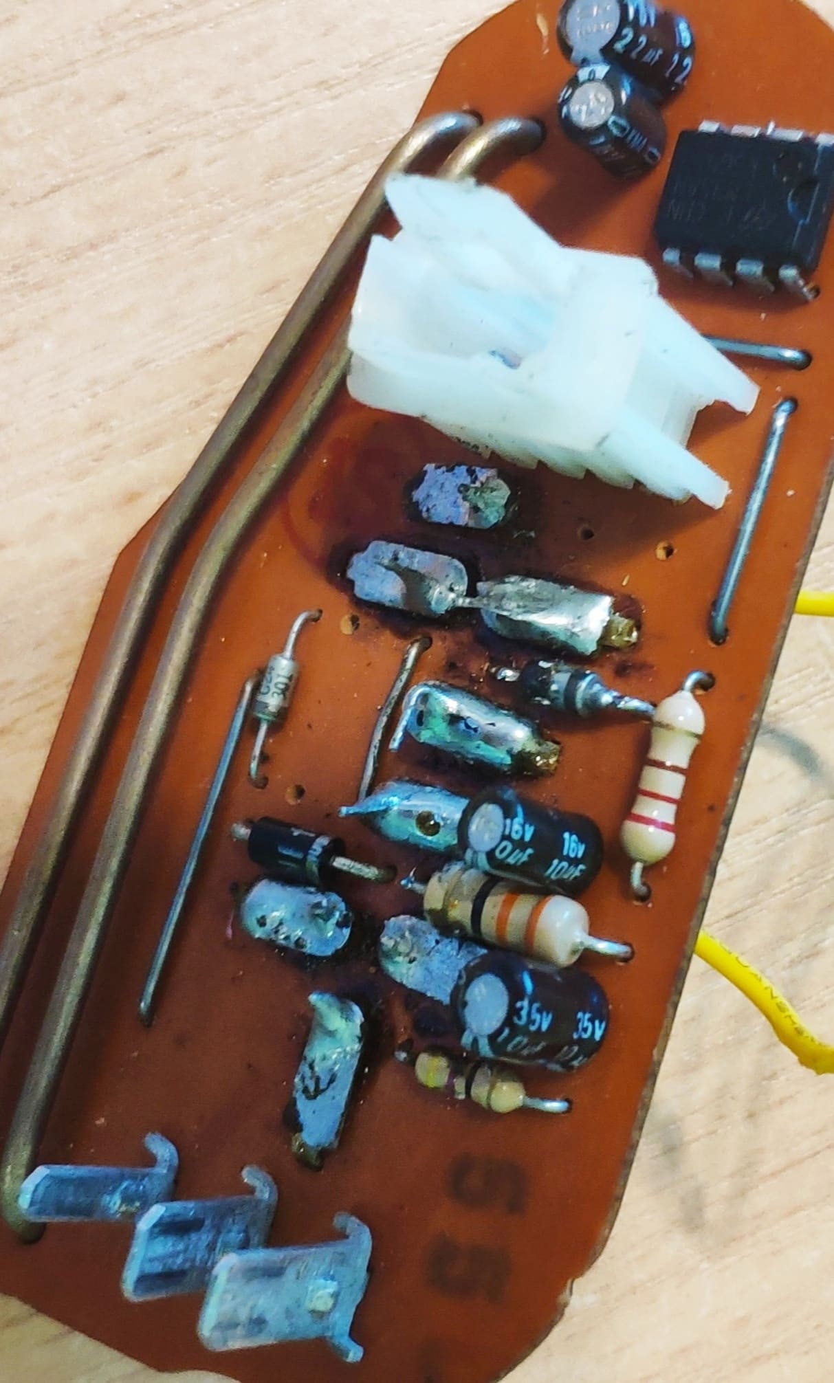

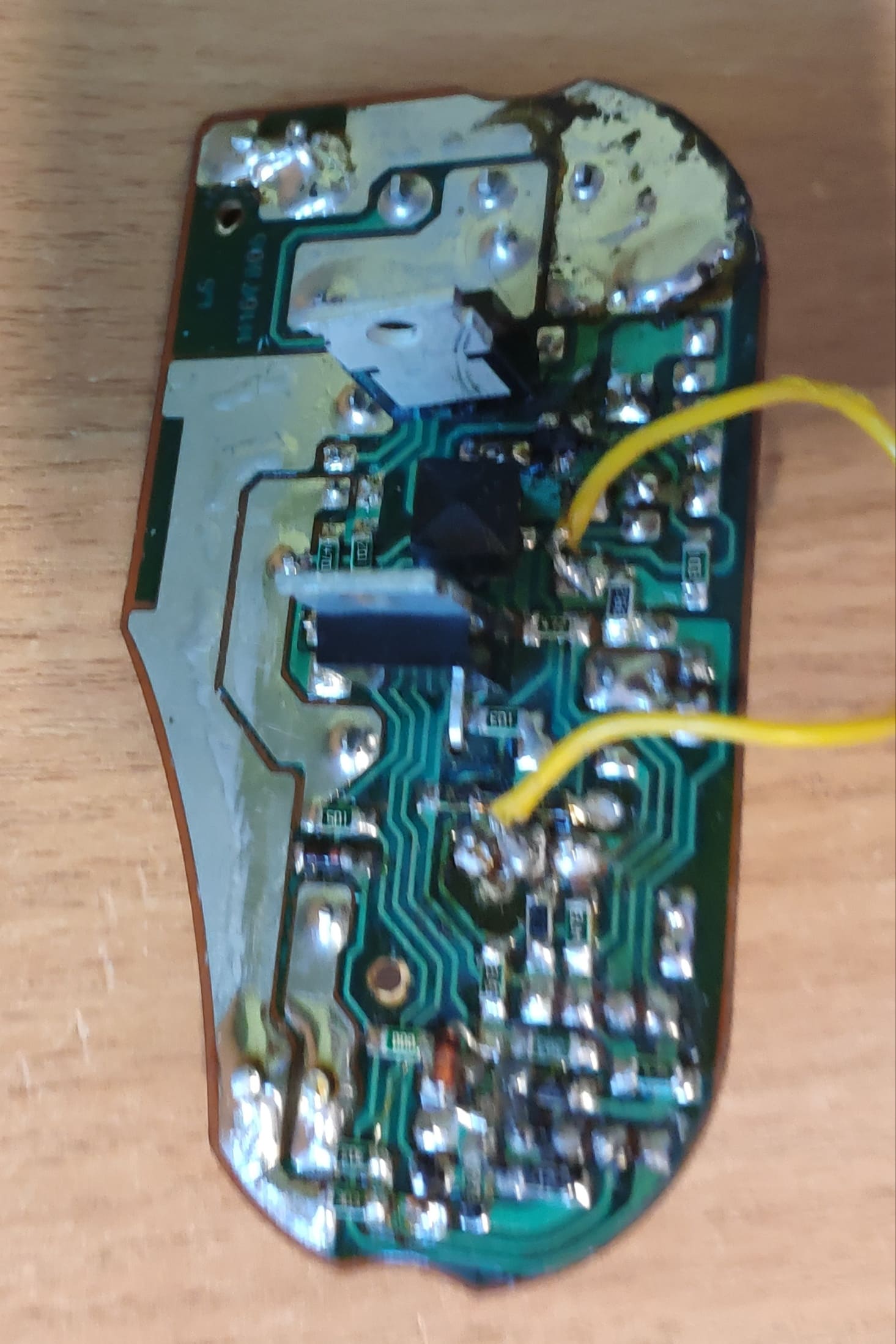

СообщениеДобавлено: Вт Сен 03, 2019 15:03    Заголовок сообщения: Ответить с цитатой
Какой-то он странный, он должен быть не такой. Судя по ногам там только 2 мосфета, а ОУ и близко нет. Буду дома - скину фото родного. Он держится на защелках, которые прижимают транзисторы к радиаторам, загляни через щели вглубь корпуса.

СообщениеДобавлено: Вс Сен 15, 2019 21:04    Заголовок сообщения: Ответить с цитатой
Не могу я заглянуть сквозь щели потому как там ну очень плотно всё.... пробовал вытащить плоскогубцами за ноги но ни в какую не идёт... боюсь оторвать ноги мосфетам)))

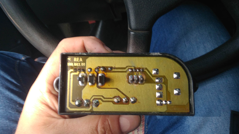

СообщениеДобавлено: Вт Сен 17, 2019 18:31    Заголовок сообщения: Ответить с цитатой
Лови то что там было когда то. Простой оу который балансный выходом крутит вентилятор с термостабилизацией. Когда плече выгорает через шунт работает 1 скорость
Два
 Просмотрено:  322 раз(а)
Раз
 Просмотрено:  376 раз(а)

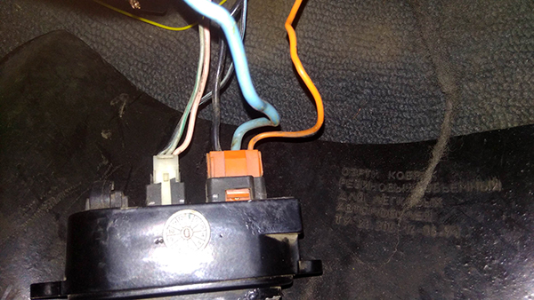

СообщениеДобавлено: Ср Сен 25, 2019 18:35    Заголовок сообщения: Ответить с цитатой
Такой вопрос:
Разбираюсь с проводкой блочка который управляет скоростью вентилятора.
У меня там провода скручены. Видимо когда-то когда дуть перестало их разрезали и что-то пытались делать.
Так вот когда я начал идти по этим проводам к голубому проводу у меня подвязан тоже голубой но он заканчивается под торпедой за магнитолой и ни к чему не подключен.
Возможно и это ещё проблема... подскажите куда он должен быть подключен.
Из клемы выходит 3 провода: черный - на массу, красный - я так понимаю + управления и голубой... что это за провод?
