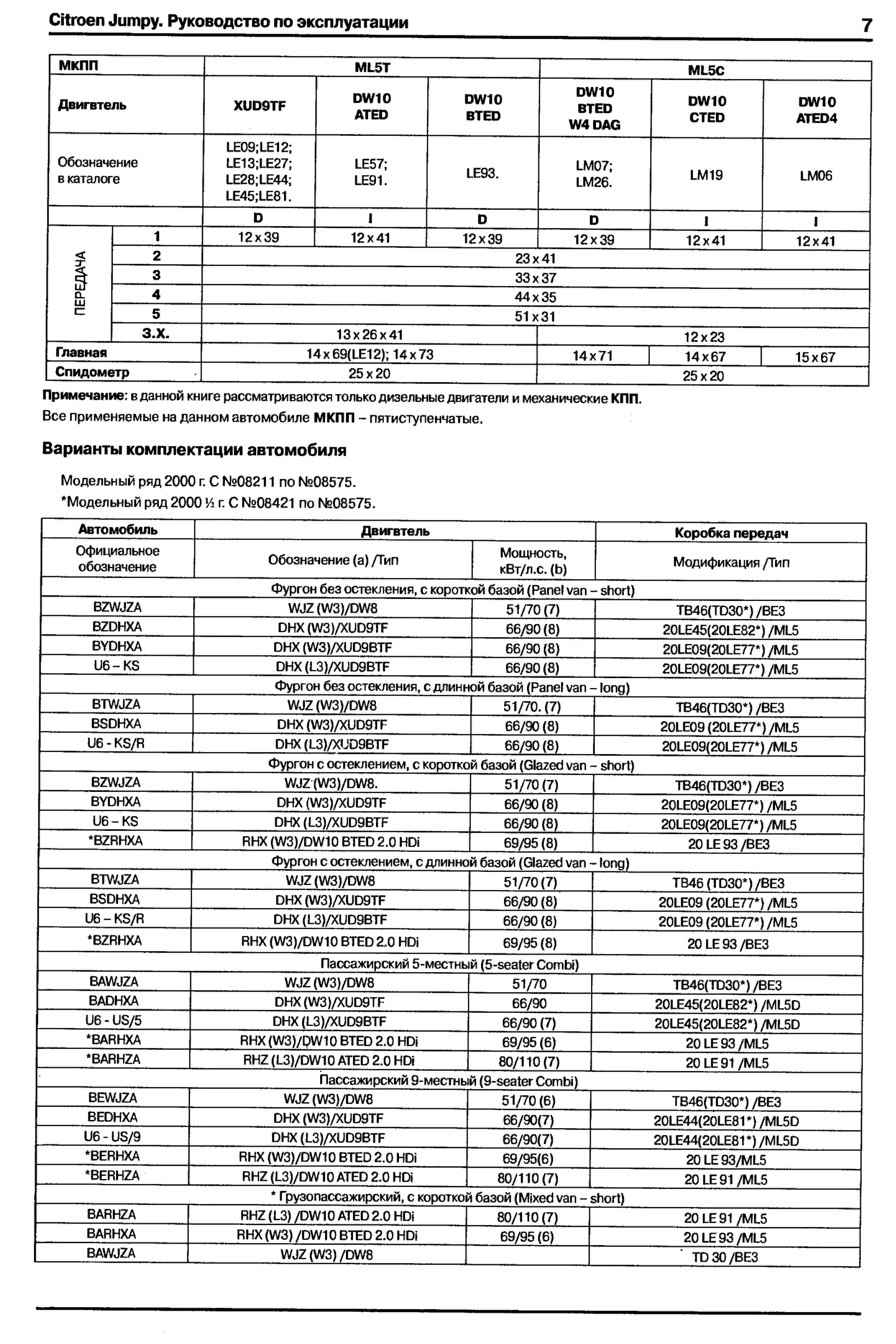

50-55 км/час включаю уже 5 передачу
Я на этой скорости только 4-ю включаю...
Qstas
Зарегистрирован: 22.03.2007
Сообщения: 8268
Откуда: Хануд
СообщениеДобавлено: Сб Сен 28, 2019 20:02    Заголовок сообщения: Ответить с цитатой
ПОЧИТАЙТЕ шо пишуть на Ваших КПП...патаму шо їх дуже багато і різні.І хто зна що було всунуто до того......
