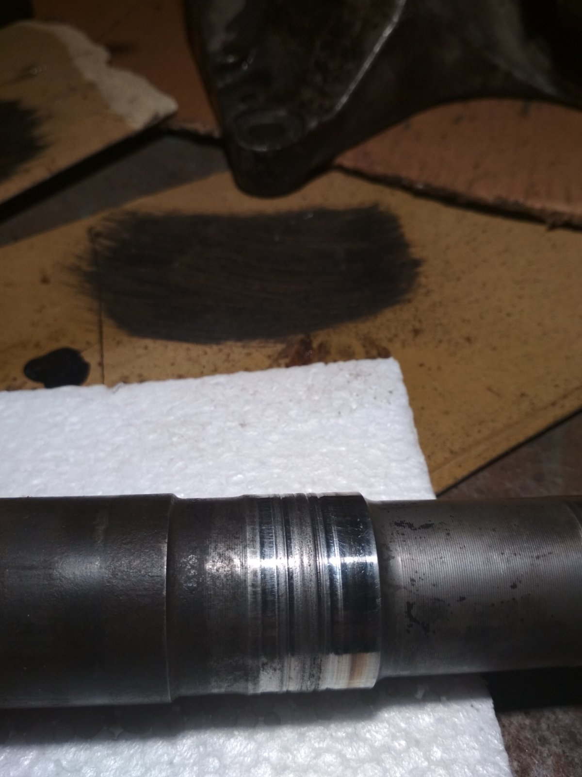

Сапут ніби то чистий, під кришкою бруду не було.
Треба було мені одразу додати фотку вироботки осі.
Ось на фото виндо як проточена вісь.
А яку пружину вкоротити треба?
Сальники існують 31x50x8 (VICTOR REINZ 812551610), але ціна вже не 18грн. 30X50X10 (SUPTEX 6298).
Вирівнюй в токаря чи нождачкою до чистого, який розмір получиш, такий і став сальник.
