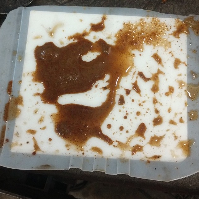

Добавлено: Вт Ноя 10, 2020 13:10 Заголовок сообщения: |
Нарешті зробив фото.
Ось це було лише в радіаторі пічки, яка миється на момент написання даного повідомлення.
Не гріла взагалі.
Зараз трохи промилася водійська сторона, пасажирська поки дує холоднішим.

Постае питання.
А шо в біса заливають в систему охолодження ?
Це така ж суміш і в основному радіаторі.?
_________________ «Никогда не спорьте с идиотами. Вы опуститесь до их уровня, где они вас задавят своим опытом..»
Марк Твен |
manhunt Италомафиози
Возраст: 40 Знак зодиака:  Зарегистрирован: 30.10.2019 Сообщения: 644 Откуда: ЄС
Авто: VW Jetta 2.5 SportWagen & Suzuki DR650
Добавлено: Вт Ноя 10, 2020 15:18 Заголовок сообщения: |
| Qstas писал(а): | Постае питання.
Це така ж суміш і в основному радіаторі.? |
якшо російські фелікси та вампи
- то після них саме те, що на фото

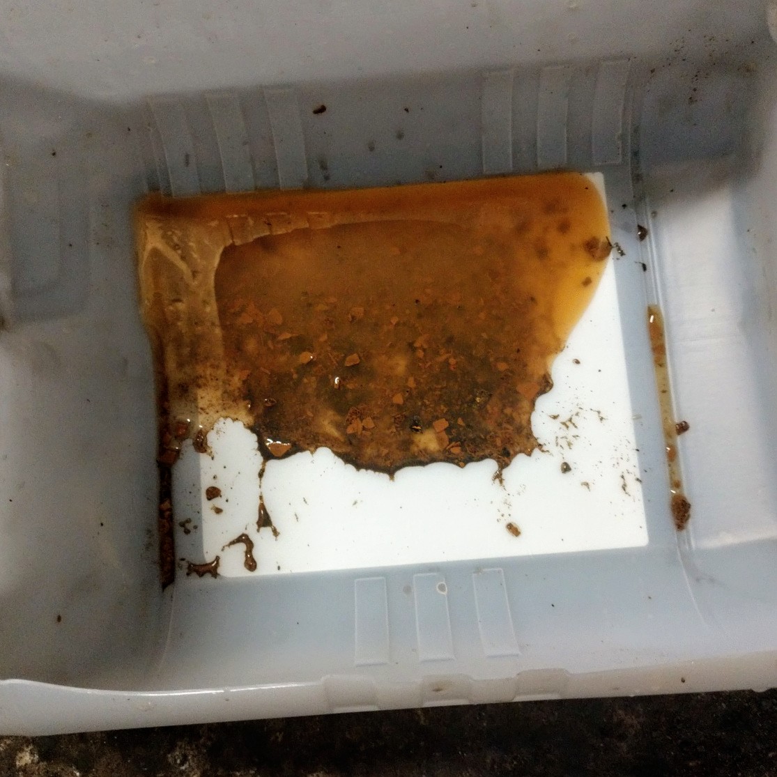

Добавлено: Вт Ноя 24, 2020 17:44 Заголовок сообщения: |
Ще в колекцію.
Сітроен С4 гранд Пікассо 2016 року.
По консистенції як дрібний пісок.
