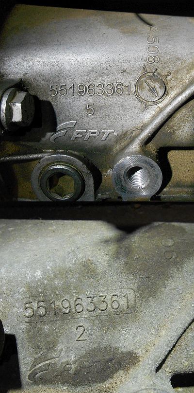

Добре.
При заміні масла. Через дірки в піддоні номер карабаса не видно, я перевіряв. Знімати захист немає сил.
Попередньо фото з умовною нумерацією.
- Зверху - рідна (по заводу) КПП №1. Гуде, аж страшно. Пройшла 350 тисяч;
- КПП №2 фото немає. Номер невідомий. Зараз стоїть на авто.
- Знизу - контрактна КПП №3 на складі, знята з Добліка (Британія. Пробіг 70 тисяч), який я бачив на фотке. Я з нього забрав мотор і карабас.
Мораль: Карабас після 300 тисяч треба знімати, розбирати і перевіряти підшипники. Якщо упустити підшипники вторинного валу, то може розмолоти ведучу шестерню ГП.
При цьому, синхронізатори працюють ідеально, але карабас реве, як звір. Не думаю, що це підшипники, по характерному звуку можна припускати зуби шестерень ГП. Зуби размолачівают гуляючі вали
 Просмотрено:  220 раз(а)

Адин_На_Крижині
Возраст: 21
Зарегистрирован: 11.02.2011
Сообщения: 2690
Откуда: Place of Shame (Суверенный лепрозорий)
Авто: Ferrari 599 GTB 5,999i V12 620л.с/7600
СообщениеДобавлено: Ср Авг 12, 2020 11:47    Заголовок сообщения: Ответить с цитатой
Господа, все це хрєнь.
Я переглянув купу фоток з продажу і зрозумів: Всі КПП для Добло мають однаковий номер 551963361
І карабас з маленьким вантажем, і з великим. На найрізноманітніші двигуни. Цей номер ні про що. Треба шукати якісь інші номери на цих карбасах.
Дуже жалкую.
• Когда человек говорит, что деньги могут всё, знайте: у него их нет и никогда не было. (Эдгар Хау)

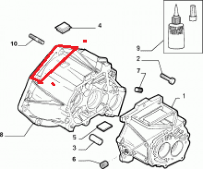

Сообщения: 17351
СообщениеДобавлено: Ср Авг 12, 2020 11:55    Заголовок сообщения: Ответить с цитатой
Може то номер пустого корпуса, а вже набором коліс зубчастих- версія для конкретної серії і ліпиться десь окремо?
OLE-OLE
Зарегистрирован: 12.11.2006
Сообщения: 933
Откуда: Вінниця
СообщениеДобавлено: Ср Авг 12, 2020 12:59    Заголовок сообщения: Ответить с цитатой
"Точно в десяточку!!!"
Адин_На_Крижині, От подивись дві ссилки: 1). Добло
https://fiatonline.com.ua/home.html?page=shop.browse&category_id=512283
і 2). Альбеа, Сієна
https://fiatonline.com.ua/home.html?page=shop.browse&category_id=512262
Корпус КПП номер 55196336, по каталогу на всіх перерахованих авто однаковий

Qstas
Зарегистрирован: 22.03.2007
Сообщения: 8301
Откуда: Хануд
СообщениеДобавлено: Ср Авг 12, 2020 13:27    Заголовок сообщения: Ответить с цитатой
Номер/марка КПП (насколько я знаю Embarassed ) выбивается (наносится лазарем) французы могли цеплять просто бирку а "литье" это номер запчасти.
Когда то искал КПП на Скудо. "выбито" сверху между отверстиями крепления.
Возможно так же и на Добло.
https://fiat-club.org.ua/forum/viewtopic.php?t=70637&postdays=0&postorder=asc&start=15
