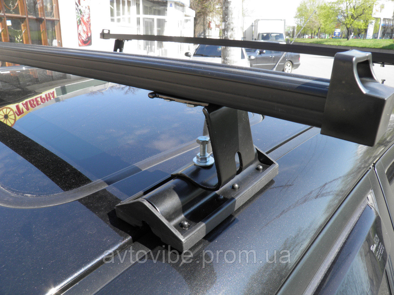

я вообще не вижу там резьбы. вот в чем дело.
А все 6 отверстий выглядят примерно как на этом фото. Заглушек под крестовую отвертку (которые я ожидал увидеть) не наблюдаю абсолютно. Залито какой то мастикой твердой с отверстием посередине. шило туда уходит на 2 см в глубину без напряга. Выковыривается отверткой но неохотно.
В наборе к поперечинам болт толстый как на фото справа, но он туда и близко не войдет.
Должно в итоге получиться вот так!
Должно получиться вот так
