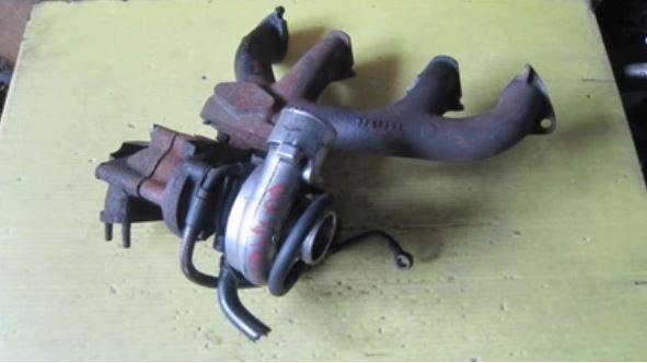

uno55 писал(а):
продам блок взборі 4000 грн 1.7 д)) або весь мото 8000 грн)
Дякую матиму на увазі Wink
Хоча цікавить більше TD
Або хоч таку шалізяку Very Happy
Є давня мрія прикрутити її до свого трахторця 1.7D
(Здається мені що йому "нема чим дихать" бо після дощу та з ранку відпрацьовує значно краще чим в день по місту .) Laughing

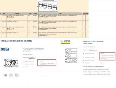

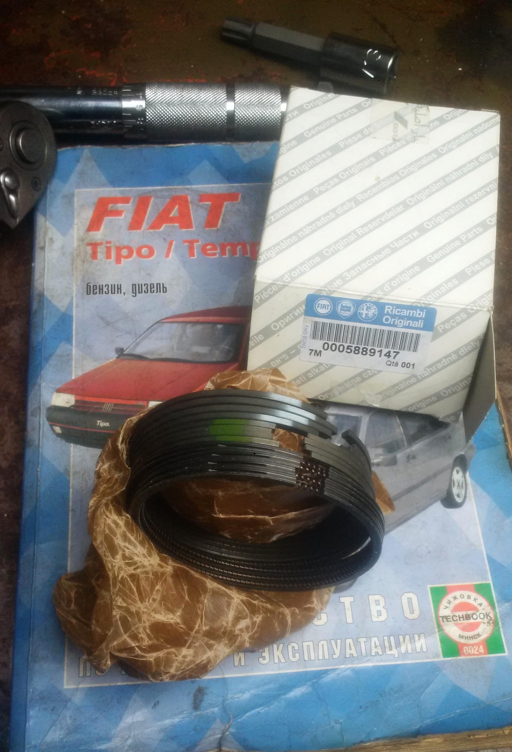

Дякуючи RuslanDnepr кільця придбані.
Далі гільзовка.
Хочу звернути увагу.
Кільця бувають різних розмірів і конфігурацій.
Раджу при пошуку впевнитись які Вам потрібно.
Я чесно кажучи цей момент про....ав. Embarassed
Добре що RuslanDnepr поставився з розумінням і все скінчилось добре.
(малюнок різні кільця в залежності від номеру двиг.)
