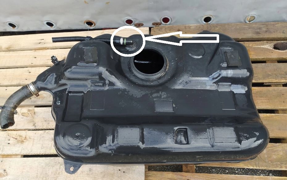

Володарі Doblo та не байдужі хто в курсі.
Просвітіть нарешті.
Як працює вентиляція паливного бака в цій моделі.
Шо вдалось знайти.(малюнок)
Може бути що отой відмічений(як що то він ) клапан заліг і при "повній заправці" не перекриває.
Було на Скудо підозрюю що до мене він повного баку не бачив Wink
от клапанець і "закис".
