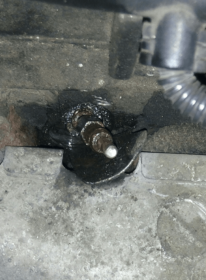

СообщениеДобавлено: Ср Дек 02, 2020 16:37    Заголовок сообщения: Ответить с цитатой
Определили ее по искрению она искрила больше других. После чего было решено свечу попробывать выкрутить (на мой страх и риск), побрызгав ВД, надели ключ и не сделав никаких усилий свеча начала крутиться тем самым обнаружилась проблема.

СообщениеДобавлено: Ср Дек 02, 2020 17:35    Заголовок сообщения: Ответить с цитатой
sem88
Сразу нужно решать вопрос, если спиралька моргает. А то потом пригорает-прикипает и выкрутить её ну очееень тяжело.
И я думаю, когда свечи действительно проверят и (после удаления) поставите все рабочие, проблема и с морганием, и с запуском уйдет. Правда, при условии что все остальное ОК

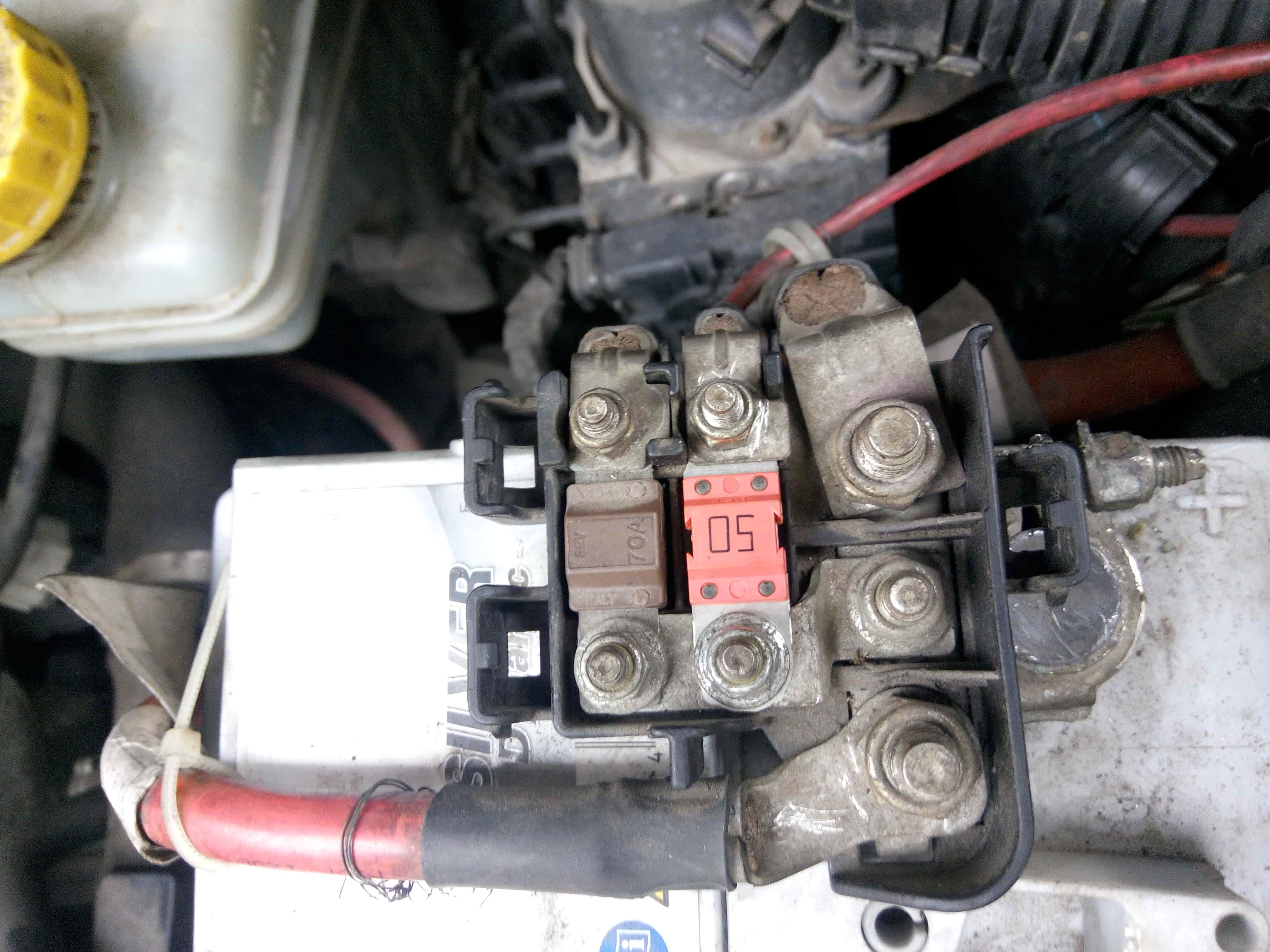

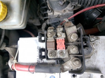

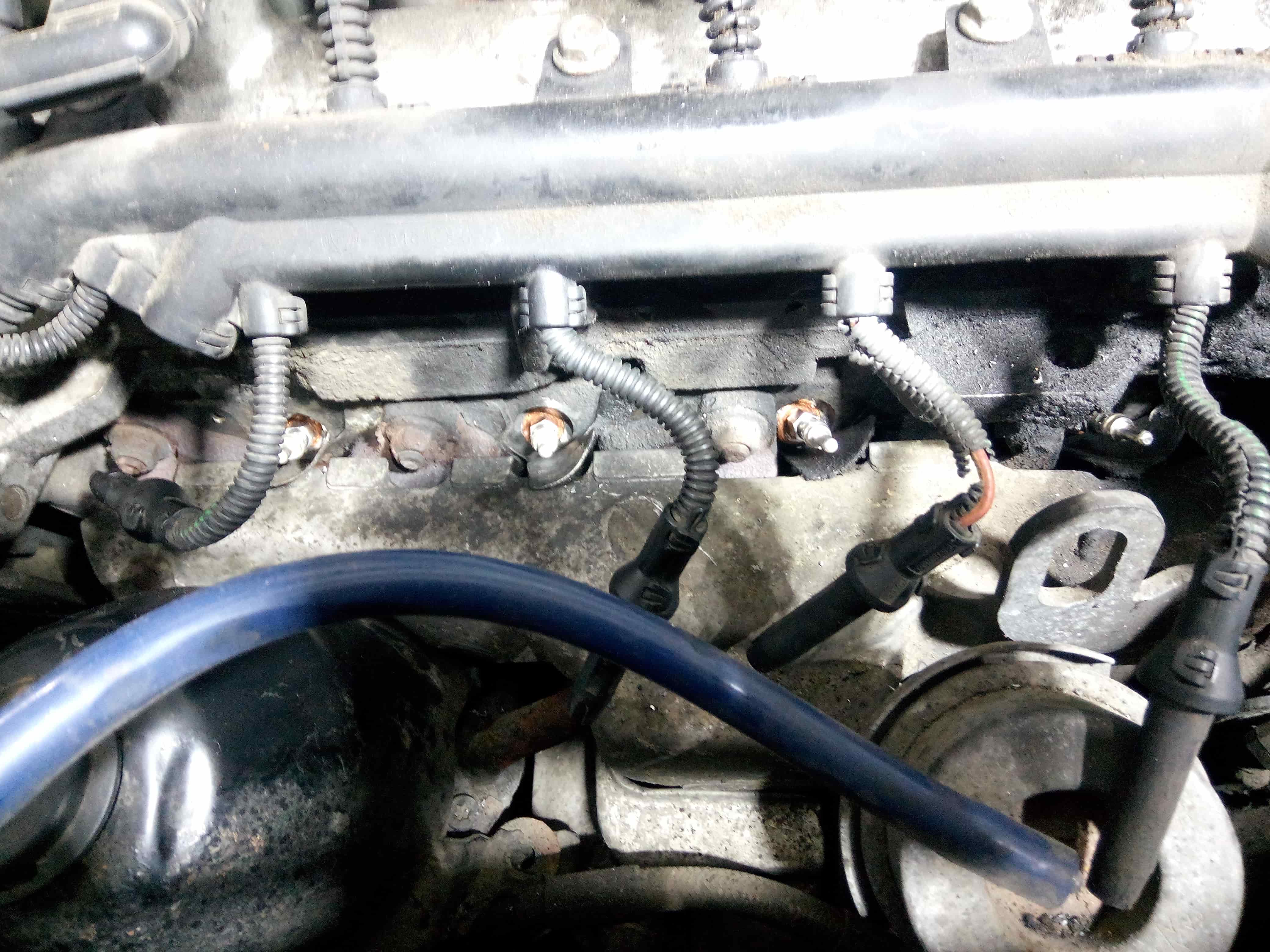

Финал истории:
Предохранитель на 50А - куплен за 65 грн. на авторынке.
4 свечи накала BERU (11 V) - стоимость одной 350 грн.
Замена 4х свечей накала (2 - высвердливались, 2- выкрутились) 2500 грн.
Ошибка при запуске двигателя больше не показуется.
Запуск еще не совсем идеален (нужно подзарядить акумулятор и посмотреть как будет вести себя стартер после всех дней нагрузок что он пережил за последний месяц).
От себя добавлю нужно следить за свечами накала и не доводить до ситуации когда их нужно будет высвердливать.
