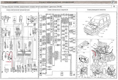

Трапилась така Ж біда. Very Happy
Ранком не завелась.
Поверхневий огляд....
З"ясувалось. Не працюють свічки.
Реле свічок працює, а живлення на них немає.
Часу шукати причину не було кинув "соплю" завелась поїхав.  Very Happy
Пошуки (багато часу було втрачено із за показників тестера)
Тестер показує що ланцюг не пошкоджено, а фактично під "навантаженням" контакту нема.
Далі наука "про контакти" Very Happy
Силовий дріт що йде до реле свічок (до речі постійно під напругою)
Клема під'єднання до генератора просто "обжата" на вигляд все в нормі, а на справді контакт з'являвся коли заманеться. Wink
 Просмотрено:  271 раз(а)
http://fiat-club.org.ua/forum/viewtopic.php?p=498845#498845
на проміжку позначеному тобою є відвід до реле накалу. просто обжатий дротик, там губиться напруга під навантаженям. перевір тестером падіння напруги між реле і "+" аккумулятора при вкючених свічках.
0б77бб9119

alex-lv
Там і була "проблема"
Тільки "кітайський" тестер показував ша Е напруга. Very Happy
А коли перевірив звичайною "дідівською контролькою" Very Happy все відразу стало зрозуміло..

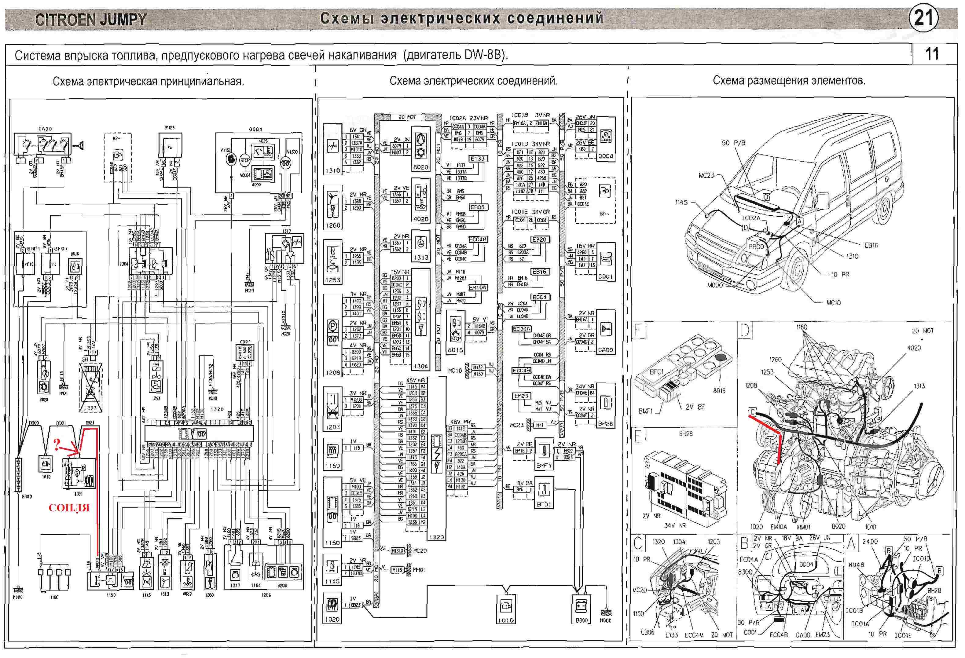

СообщениеДобавлено: Сб Май 01, 2021 18:34    Заголовок сообщения: Ответить с цитатой
Всім дякую, причина була в реле "управління паливним насосом" те що коло релюхи свічок і компа, код 240107. Вичислив завдяки читання ел схем .бо наші електрики дуже зайняті(( купив друге за 20дол й тепер все ок. Рідне реле після дтп мало незначний дефект,через який заходила пилюка. Всім дякую,може в майбутньому комусь ця інфа буде корисна
