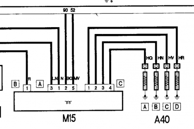

Свічка сидить в ГБЦ, яка намертво з'єднана з МІНУСОМ АКБ і всієї бортмережі, іншого і бути не може. Реле, яке вмикає свічки, комутує ПЛЮС, чи на всі зразу і паралельно одним дротом, чи кожну окремо і теж паралельно дротами до кожної. Іншого не бачив ніде і ні разу. Так, в деяких ділянках схеми авто на обмотки реле приходить ПЛЮС АКБ на один вивід обмотки, другий комутується єлектронікою ЕБУ на мінус, і тут нічого дивного. Але допустити, шо різьбова частина свічки ізольована від маси/мінуса якось не виходить. Це набагато складніше, ніж традиційна схема.
Bodyanovich, як і чим ви вимірювали оту напругу на свічках? часом полярність щупів тестера не перепутали, бо мультиметру до лампочки полярніть, він покаже все ті ж 12 вольт, от тільки значок мінус можна і не побачити з радості...
Сообщения: 25294
СообщениеДобавлено: Пн Окт 11, 2021 20:24    Заголовок сообщения: Ответить с цитатой
або можна прикрутити "-" на вхід реле свічок і воно буде комутувати те, що є на вході.
Сообщения: 17351
СообщениеДобавлено: Вт Окт 12, 2021 06:29    Заголовок сообщения: Ответить с цитатой
Це як??? ...нам бы схемку, аль чертеж...(с)

Як може працювати свічка, на яку, по суті, не подають напругу? І на двигуні, відповідно на різьбовій частині МІНУС АКБ, і зверху, на ізольований електрод приходить МІНУС. Вибачте, але це шось нове і струм в таких умовах не тече, бо нема різниці потенціалів.
Ось типова схема від Добли: реле всередині блока М15 і подає воно ніяк не мінус на свічки, шоб я так жив.

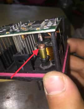

Розібрався, сам знайшов проблему і зараз все працює.
Реле то спрацьовувало "клацало", але "плюс " на свічки не подавало.
Причина: за 20 років прогоріли пятаки контактів самої катушки реле.
При спрацюванні між контактами ще зазор лишався.
Як вилічив: купив на барахолці шматок мідного прутка діаметром 6 мм. За 15 грн.І виточив новий "п'ятак".
Після заміни перевірив: реле подає на свічки "+" і 11 вольт.
На свічках написано :" Bosch 11V
Зранку завелася з-пів оберту!
Проблему вирішено! Думаю моя інфа комусь знадобиться.
Всім дякую!
