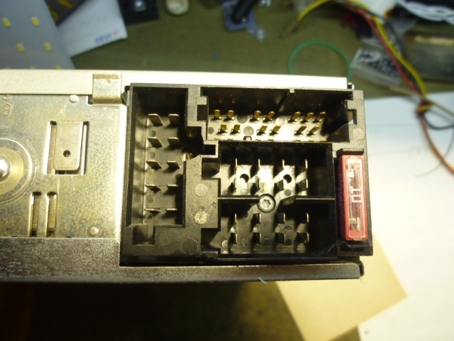

Для початку таки варто було показати фото отих двох конекторів для радіо, бо шось не так, на мою думку- один конектор- умовно силовий- два живлення, мінус, і т.д і ніколи я там не зустрічав про КАН-шину. Другий, теж 8-конт- динаміки, 4 виходи.
Для КАН-шини, якшо така є в авто, існує третій конектор на 20 к, там і для шини є місце і решти периферії.
Чи в сучасних авто для Європи вже не так?

Для початку таки варто було показати фото отих двох конекторів для радіо, бо шось не так...
Дякуємо за коментар - з теми... Ви абсолютно праві!
Я писав і докладав фото роз'ємів, прихованих у шахті магнітоли. Якщо не складно, перечитайте ВСЕ з початку - там небагато і зрозуміло.
У плані установки магнітоли мене цікавив лише антенний кабель. Однак, щодо цього тут мимоволі пролізла думка про CAN_шину ... та й почалися перли гіпотез, що дойшли до CAN_BUS технологій!
Скажу так - дійсно, в деяких комплектаціях авто-магнітол задіяна опція "мультируль" або інша сервісна опція (камера, челенджер, механічна антена...) яка потребує підключення до САN_шини. У таких випадках додається ще один 20-ти піновий роз'єм.
АЛЕ! Це не наш випадок, тим паче було питання про антенний кабель.
Щодо Вашого "Пі-Сі". Є інформація, що перша CAN_шина була встановлена ​​на BMW 850 (купе) у 1968 році.
Сообщения: 17345
СообщениеДобавлено: Пт Дек 03, 2021 18:58    Заголовок сообщения: Ответить с цитатой
...докладав фото роз'ємів...(с)- якшо з того фото шось видно, то я таки не правий, мовчу. Чесно кажучи, чекав шось подібне, ну нема так нема.
Ще раз – доброго вечора. Магнітола, що Ви показали на фото - має роз'єм для підключення CAN_шини. Це означає, що дана модель може спілкуватися з блоками керування автомобіля в системі CAN_шина.
Я заздалегідь вибачаюсь за маленькі істини, про всяк випадок – без претензій, я не самий найрозумніший і можу помилятися. Тут слід розуміти, що в сучасному автомобілі є від 4-х і більше блоків керування електрообладнанням. Вони пов'язані між собою кабелем "вита пара", аналогічним кабелю домашнього Інтернету. Весь цей зв'язок: блоки управління, датчики, кабель та ін. прилади аналізування, спілкуються згідно з протоколом ISO, і називаються CAN_шиною. З самих блоків управління виходять звичні нам керовані 12В – на фари, двірники та інше штатне електрообладнання авто.
Звідси означає, що представлена Вами магнітола може входити в єдину CAN_шину, стати членом системи та бути керованою відповідним блоком управління. По задній стороні магнітоли важко зрозуміти, що ще, окрім музики, вона позиціонує. Можна тільки припускати, що це зв'язок із системою "мультируль" (така є в Qubo). А може щось інше… все залежить від комунікації самої магнітоли
