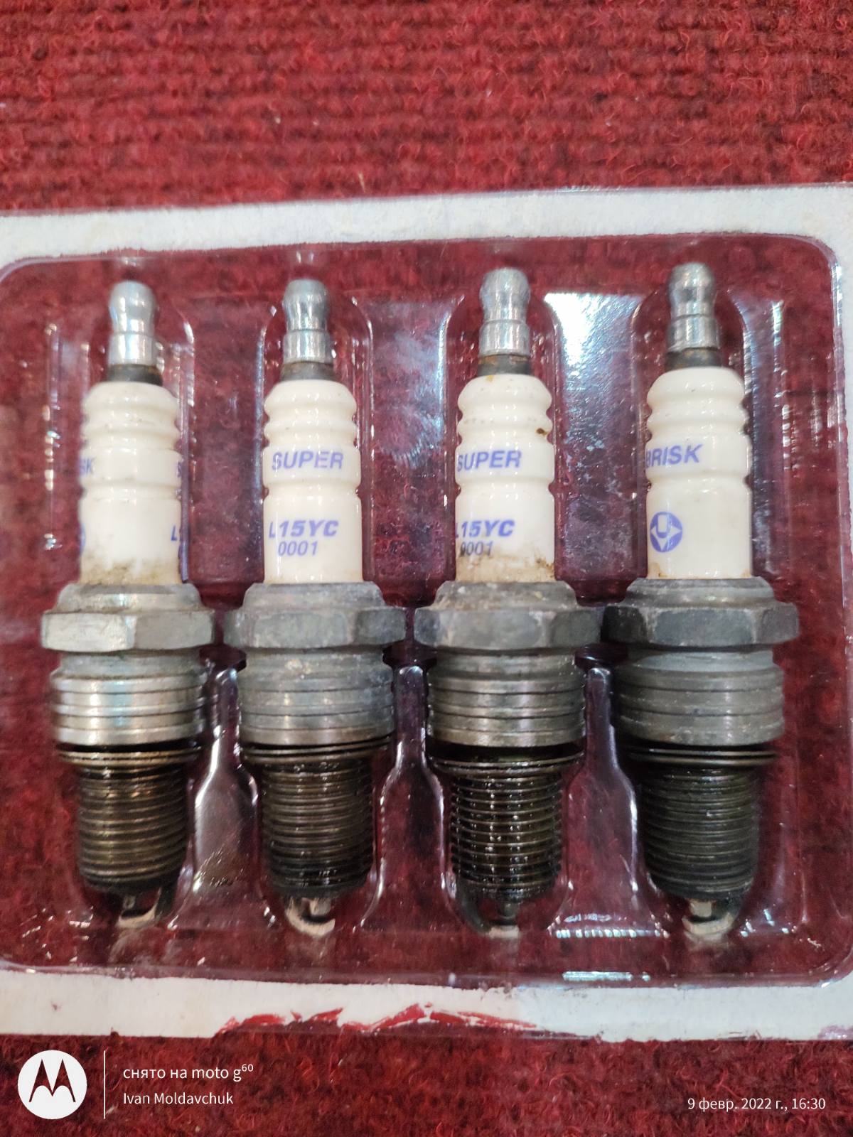

Если честно то я за пол года третий комплект свечей ставлю. засерает очень. (
в этом как раз свечи и не виноваты!!

https://drive.google.com/file/d/1Luz70Gd4XuaO_eIWWCC6C5YkMJOhrMQN/view?usp=drivesdk
Такие свечи
[/img]

СообщениеДобавлено: Ср Фев 09, 2022 17:36    Заголовок сообщения: Ответить с цитатой
moldavchuk2811
"нет доступа" Laughing

Свечи Brisk L15YC

СообщениеДобавлено: Ср Фев 09, 2022 20:57    Заголовок сообщения: Ответить с цитатой
moldavchuk2811
Фото прикрепил ваше

СообщениеДобавлено: Ср Фев 09, 2022 22:28    Заголовок сообщения: Ответить с цитатой
moldavchuk2811 писал(а):
Свечи Brisk L15YC
Да уж Confused
У меня от таких даже Жигуль плевался
Сообщения: 17336
СообщениеДобавлено: Чт Фев 10, 2022 08:16    Заголовок сообщения: Ответить с цитатой
З такого фото толку мало, навіть якшо це був би найкрутіший бренд- блістер не дає повної картини стану свічки в робочій частині. Колись були непогані свічки.
