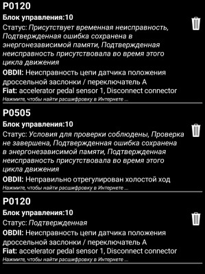

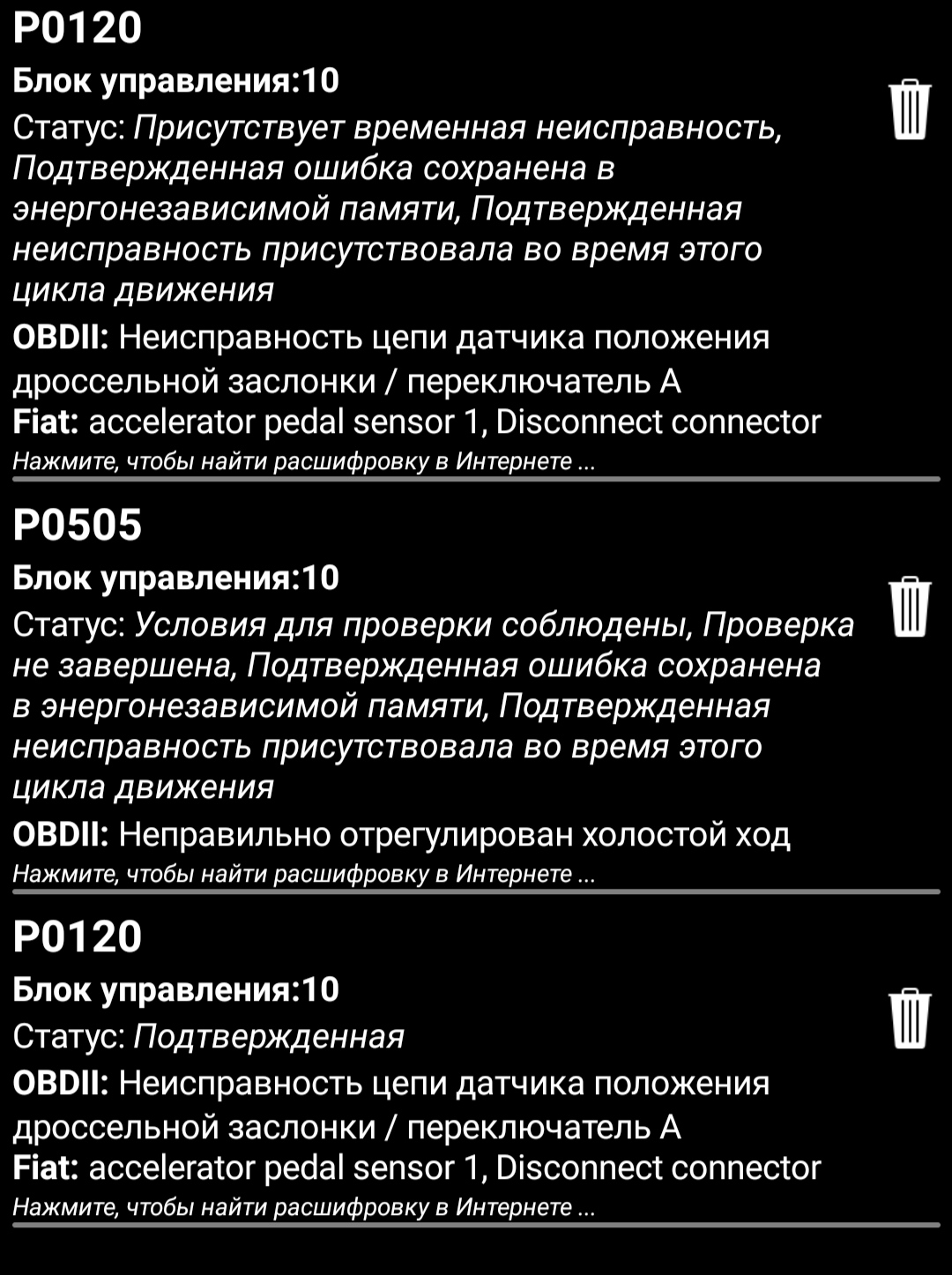

Так я і не розібрався зі своїми проблемами, а точніше проблема пунто. Замінив ще ліву подушку але це нічого не змінило, вона була ціла. Зараз стало навіть трохи гірше, двигун на ХХ працює ніби йому не вистачає палива, але пропусків немає, обороти 750 +- 20, а якщо зняти фішку з ДПДЗ, то стає працювати рівно. Датчик ніби справний, в закритому стані на виході 0.8В, в повністю відкритому 4.7В, наростає плавно. Додатково з'явилися помилки P0120, P0505. Якщо їх стерти і завести двигун, то вони одразу з'являються. З чим може бути пов'язано така поведінка авто.

Звісно може я помиляюся, але як що датчик дросельної заслінки НАЧЕ справний, але при його відключені мотор починає працювати рівно (на ХХ чи на більших обертах теж, не уточнив?), то чи не краще поміняти цей датчик, або тимчасово підкинути інший такий самий, аби остаточно локалізувати проблему ?

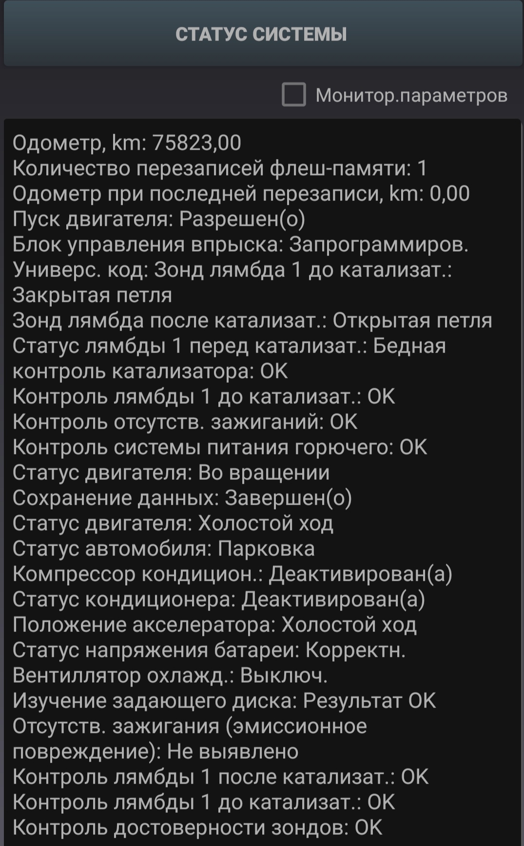

Проблема помітна тільки на ХХ. ДПДЗ при перевірці вольтметром показує правильні дані ( принаймі сходяться з з тими, що я зміг знайти в інтернеті). Замінити його проблематично, він впресований в корпус заслінки. Я не автомобільний діагност, але думаю, що при скиданні фішки з ДПДЗ, блок керування виставляє якісь середні значення і вприску, запалення і т. д. що в сумі виправляє ситуацію. Таке враження, що десь підтягує повітря і суміш стає бідною. Хочу спробувати зробити димогенератор і перевірити вакуумну систему на герметичність.
Ось ще данні з ALFAOBD:
