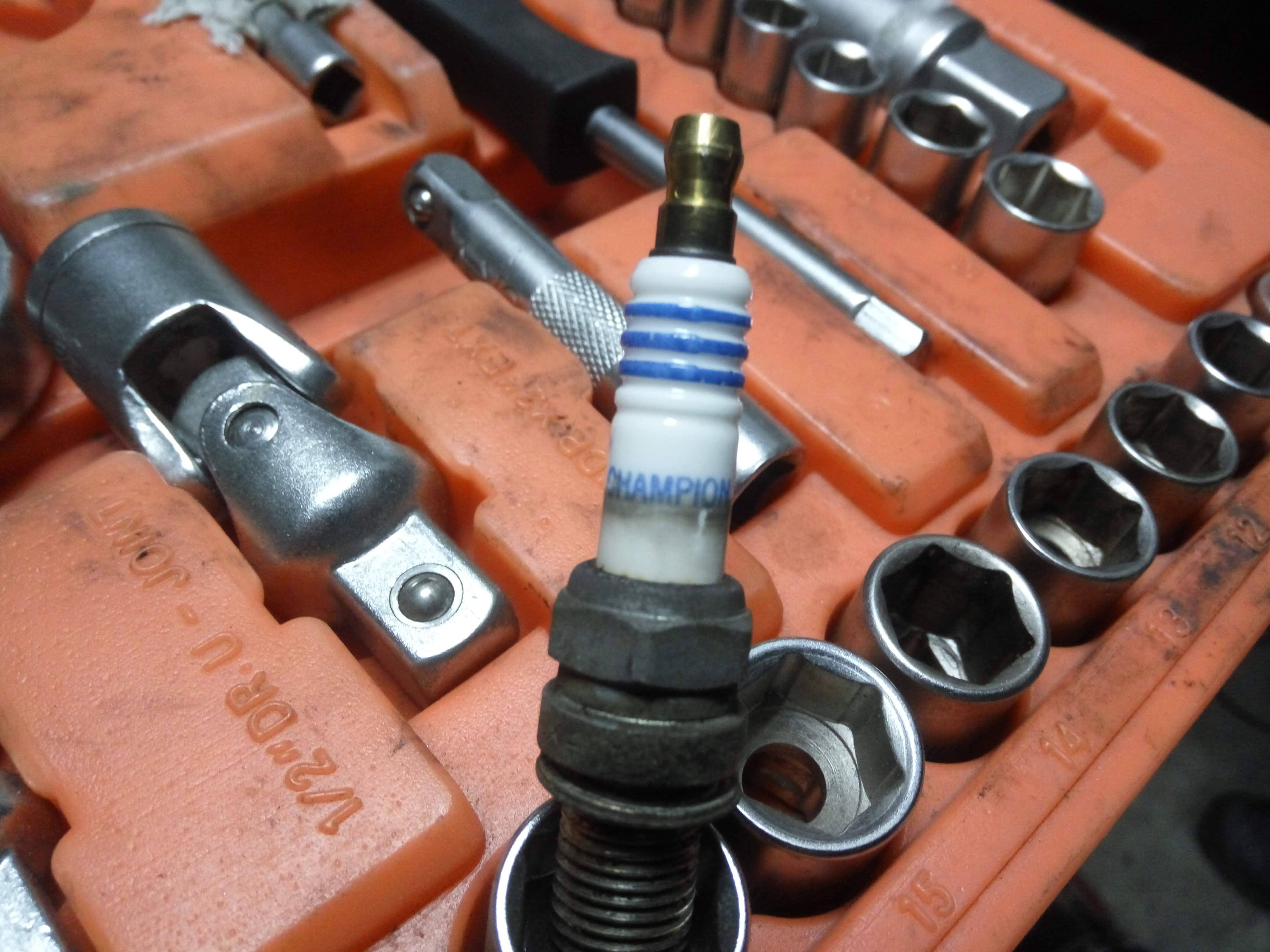

Ames01 писал(а):
Хоттабыч писал(а):
Скажу по секрету: рідних свічок CHAMPION на цей мотор на заводі не ставили
У меня стояли, покупал машину новую в салоне турецкой сборки.
Ще один секрет відкрию: всі Добло збирались в Турції
Але на ЖОДНОМУ 1.4 8v (хоч Добло, хоч Лінеа, хоч Албеа, хоч Гранде пунто) з заводу не було свічок CHAMPION.
NGK або (рідко) Bosch. Але що ті, що інші, це свічки, що йшли в оригіналі. І це ДУЖЕ ВЕЛИКА РІЗНИЦЯ з тими свічками, що продаються в наших магазинах з тими ж маркуваннями.
Знаю що кажу. І якщо (на ваші запитання) такі відповіді не влаштовують, тоді бажаю успіхів в вашій не легкій справі пошуку причин несправностей _________________ СТО Fiat: пн-птн с 9.30 до 18.00, суб с 9.30 до 15.00. Оригинальные запчасти.

Добавлено: Вт Май 31, 2022 19:56 Заголовок сообщения:
Ещё в Набережных Челнах собирали. Люди плевались от их сборки. По свечам не придумываю. Значит в салоне перед продажей заменили). Других предположений нет.
Добавлено: Вт Май 31, 2022 21:18 Заголовок сообщения:
Ames01 писал(а):
И где на картинке видно что это оригинальная с завода свеча?

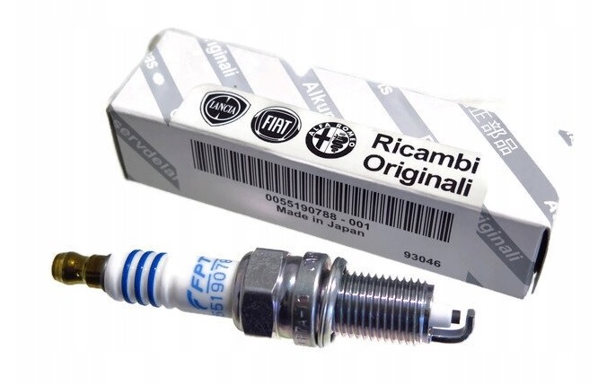

А вот на картинке оригинальная. И именно на этот мотор. И производитель её NGK

Та я не розумію Таких людей. Прийшов сюди з питаннями та за порадою. Йому 4 (!) людини сказали одне й теж "почни з свічок". І що?
Ось і запитання: Чого прийшов? Для чого питав?
Не розумію _________________ СТО Fiat: пн-птн с 9.30 до 18.00, суб с 9.30 до 15.00. Оригинальные запчасти.
Да можете не верить. Пишу как есть. Повторюсь, машину брал новую в салоне в Кременчуге. Сомневаюсь, что кто-то заменил свечи перед продажей). Даже если подменили, я на них 87 000 км проехал без проблем.
