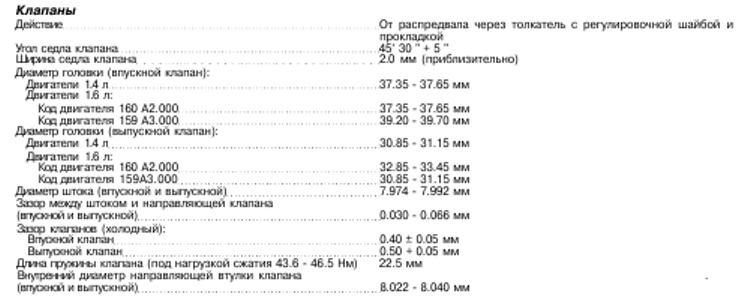

шестерню р/валу не міняв ніколи тому не можу сказати рідна чи ні можливо попередний власник щось робив але до того питань не було.
Хоттабыч писал(а):
А які повинні бути?!!
Якщо пам'ять не підводить, то на 1.4 - 0.3 впуск і 0,4 випуск
якщо вірити книжці то вона піше:
впуск - 0.4
випуск - 0.5
Можливо в цьому і є біда чому вона так погано працює.

юра84 писал(а):
Зазори: https://files.dp.ua/ua/Sze7
1 ціліндр
Впуск - 0.13
Випуск - 0.3
2 ціліндр
Впуск - 0.2
Випуск - 0.35
3 ціліндр
Впуск - 0.2
Випуск - 0.35
4 ціліндр
Впуск - 0.2
Випуск - 0.35
Про що я і казав у телефонній розмові два тижні тому...
При таких зазорах відсутність компресії - це нормально.
"майстер" намагався зробити Жигулі: 0.15+0.05 і 0.30+0.05 - ідеальні зазори.
Для грижулів, звісно.

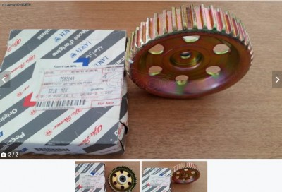

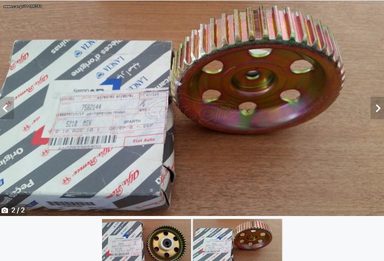

СообщениеДобавлено: Вт Июл 26, 2022 22:37    Заголовок сообщения: Ответить с цитатой
200g писал(а):
шестерня распредвала родная. а вот как она на шпонке сидит, стоит посмотреть.
Товарищ, вы не правы. Такая шестерня родная для 1.8 и 2.0, на 1.4 и 1.6 одновальном родная другая!
Родная на фото
