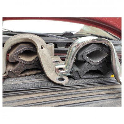

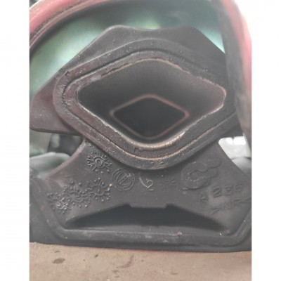

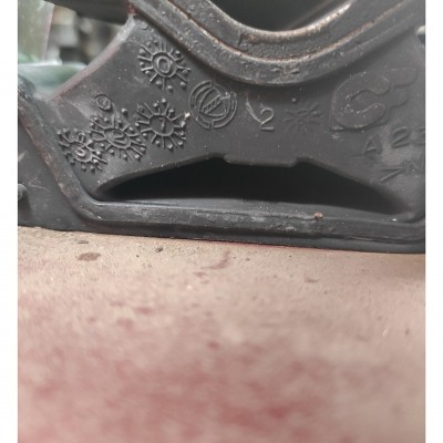

Нова подушка. (не оригінал)
Часто зустрічаються виготовлені з "тугої" гуми або іншої конструкції.Що своєю чергою е причиною передачі, а не "гасіння" вібрації від двиг. на кузов.

| Qstas писал(а): | Нова подушка. (не оригінал)
Часто зустрічаються виготовлені з "тугої" гуми або іншої конструкції.Що своєю чергою е причиною передачі, а не "гасіння" вібрації від двиг. на кузов. |
Усі подушки брав Magneti marelli, на них було клеймо оригіналу, праву теж замовив таку. Ліва дійсно жорсткіша від рідної, але їй вже і не мало років...

Замінив подушку, різниця є, але не велика (.
Вібрація двигуна присутня і на вищих обертах, але на корпус не передається. На вищих обертах, присутні "спотикання" двигуна. вже не знаю куди дивиться, можливо зуб на ГРМ перескочив? Чи котушка барахлить, хоча по замірам опору обидві ідентичні, 0.5Ом первичка і 6.6кОм вторичка.
