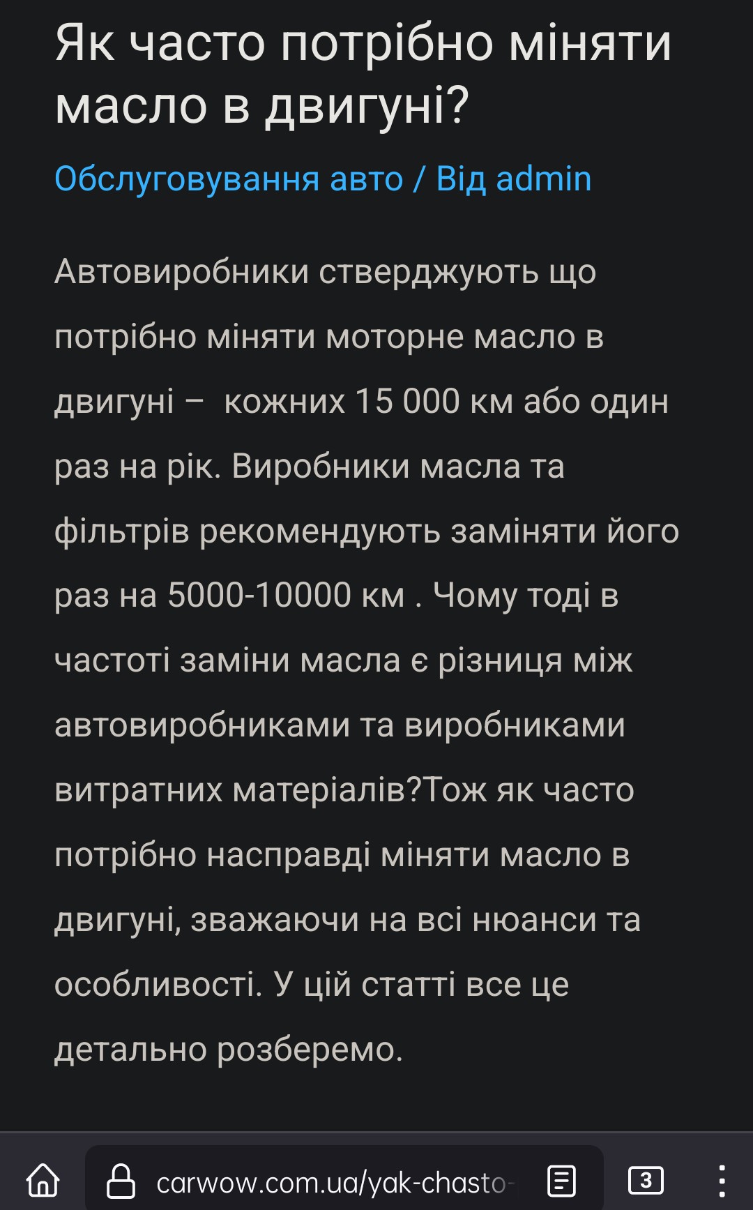

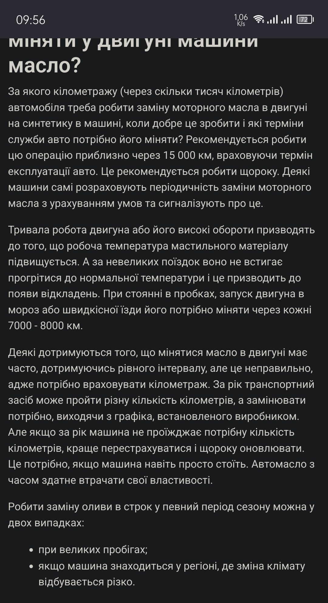

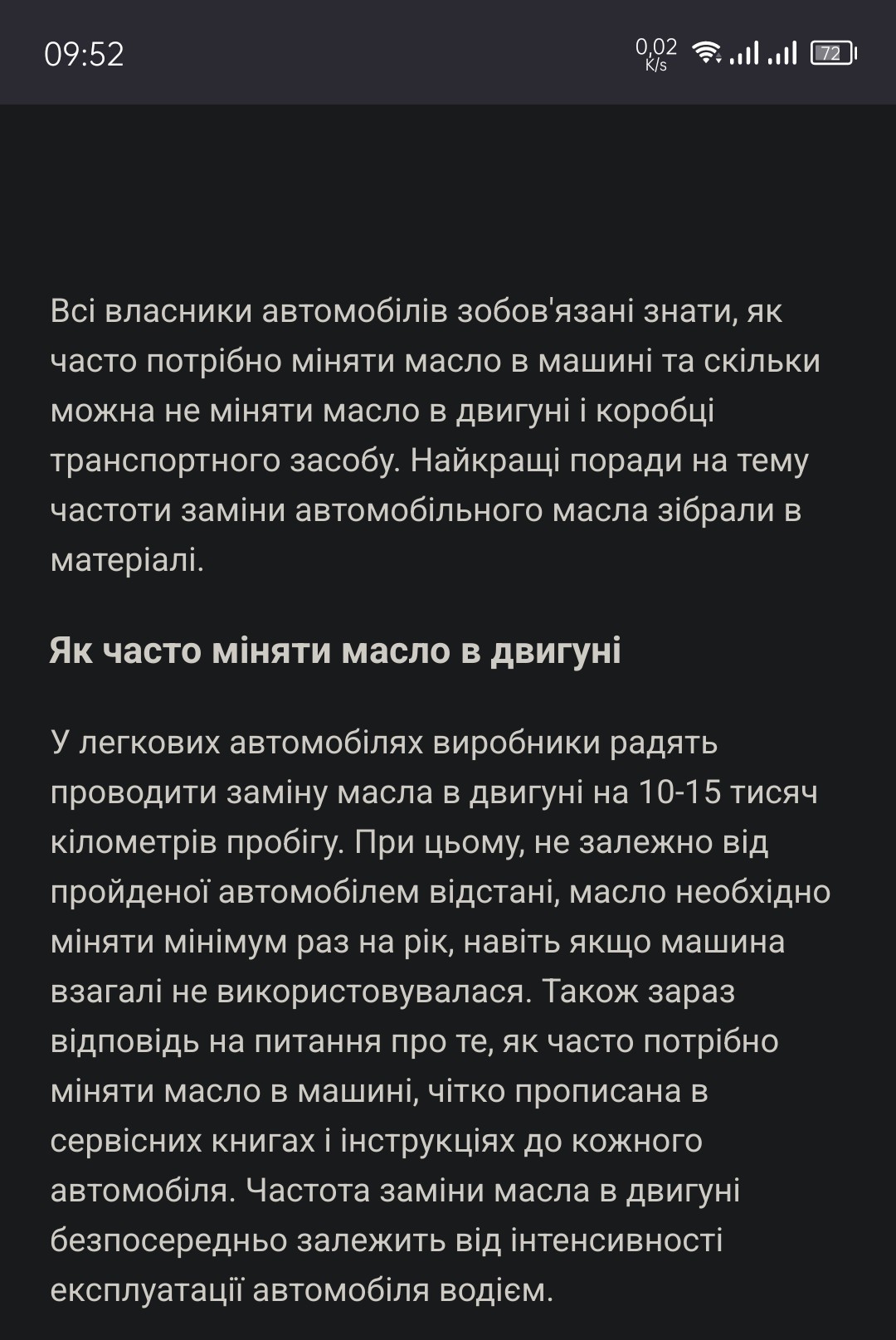

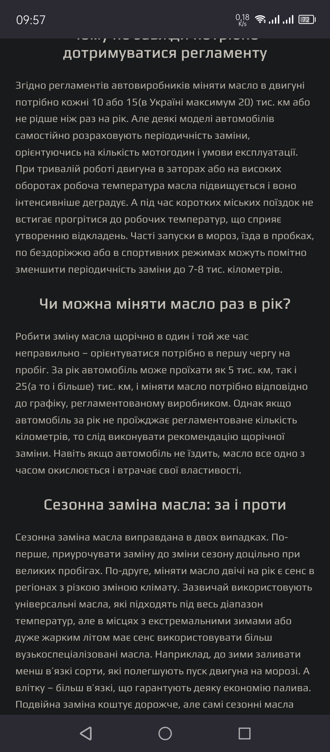

СообщениеДобавлено: Вс Мар 03, 2024 11:06    Заголовок сообщения: Ответить с цитатой
Невже це так складно?
Навіщо будувати з себе прахвісіанала з обслуговування авто, якщо відсутні базові знання з фізики й хімії?
Та можна ж було пиинаймні ввімкнути мозок на тридцять Ват потужності і згадати, що навіть соняшникова олія на повітрі гіркне.
