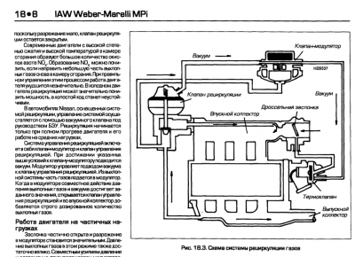

8 ) гвинт рулювання ХХ? Не, то терморегулятор для клапана EGR.

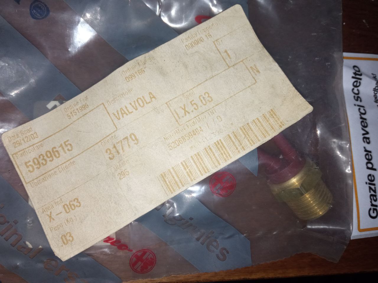

Знайшов я цього кента все таки.
5 939 615
https://www.agearicambi.it/dettart.jsp?idart=1558
https://fiatonline.com.ua/home.html?page=shop.browse&category_id=506645

Very Happy
останнiй в природi?
