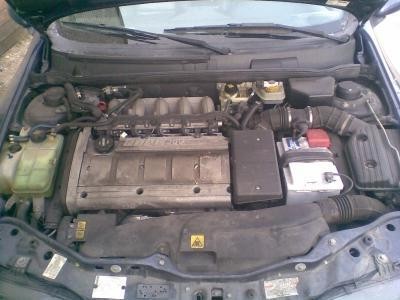

СообщениеДобавлено: Вс Ноя 18, 2007 12:57    Заголовок сообщения: Ответить с цитатой
Вот он- 2.0i
Места там не очень-то и много...

СообщениеДобавлено: Вс Ноя 18, 2007 19:50    Заголовок сообщения: Ответить с цитатой
Shocked Shocked Shocked
Снимаю шляпу...
А я думал у меня места нету пот капотом... Very Happy
Я знаю жизнь)

СообщениеДобавлено: Вт Ноя 20, 2007 14:41    Заголовок сообщения: Ответить с цитатой
Smile Smile Smile Точно, мой родимый моторчик!!!
Поменяли уже 190$ с материалами

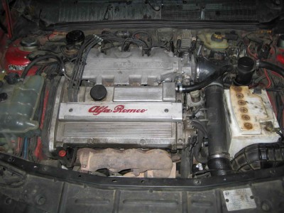

Very Happy все 4-е ремня менял не снимая

СообщениеДобавлено: Вт Ноя 20, 2007 15:51    Заголовок сообщения: Ответить с цитатой
на самом деле всё зависит от того места где именно (доступ) находится натяжной ролик а ремень резиновый, крутится
