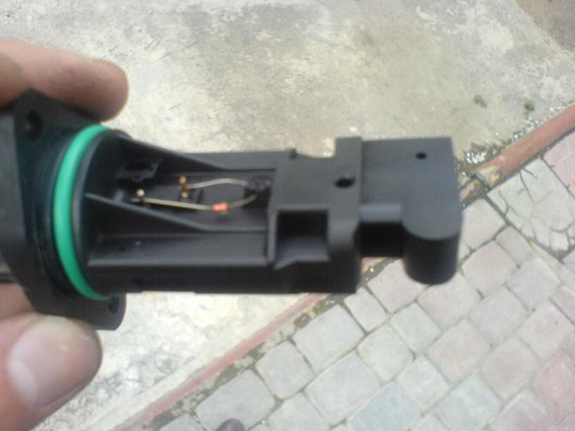

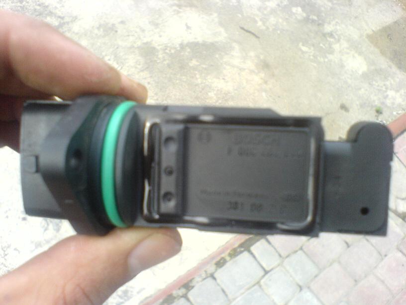

сам датчик, что ты сфоткал, двумя хитрыми шурупами в корпус прикручен. всё вместе расходометр получается, и идёт по коду 0280218113. попробуй сначала его вытащить и помыть аккуратно в спирте. ни в коем случае не продувать и не ковырять. проблема у них в загразнениях на измерительных элементах. если ему не окончательный п-ц, то поможет.

вазовский расходометр BOSCH 0 280 218 004

в 0280218113 стоит элемент f00c2g2044. он же в 0280218004 вазовском
"004 -х рабочих найти - невозможно, их уже не делают 2 или 3 года.
Судя по официальной бумаге - разница параметров 004 и 037 датчиков - минимальна и они взаимозаменяемы."

берёшь расходометр 0280218004, или 0280218037, или 0280218116 вытаскиваешь из него датчик и ставишь на добло.

Х..я собі ви знатоки! Shocked
ГРОМАДНЕ СПОСИБОЧКИ! Wink
Ну типа зняли ми той датчик...
Мив спиртом - нихрена не дало.
Оця хреновина і є сам елемент? Тобто його треба витягти з ВАЗовського розходометра і всадити замість цього???
Це сам елемент датчика?
