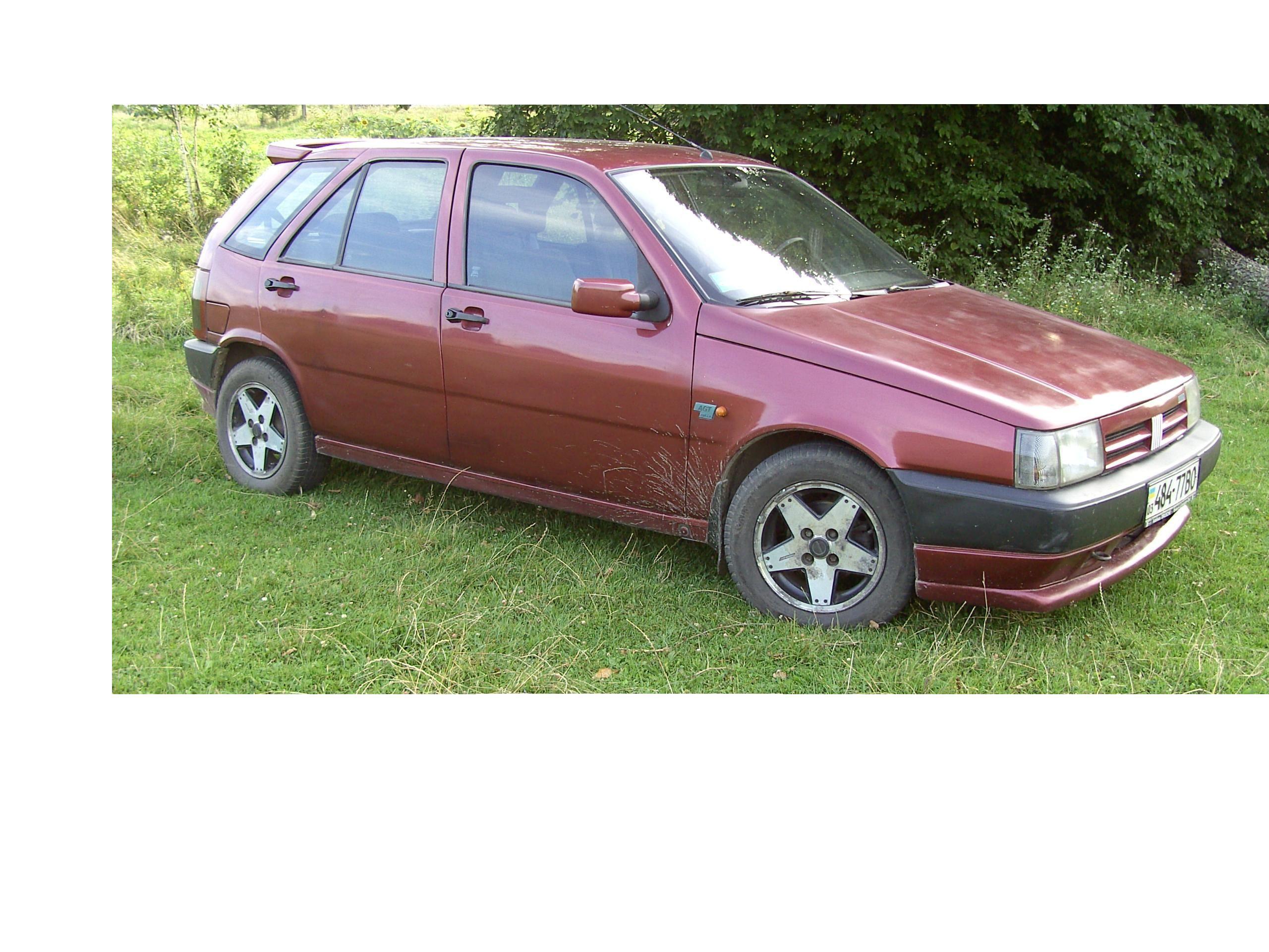

Ну во первых на темпре водительское с ел.регулеровкой , а на типо только подогрев ;
во вторых для управления надо только пульт+провода+зеркала ;
в третих во всех машена, даже пустых, есть фишки для подключения как подогрева так и ел.регулировки ,у меня были два подогрева и одна с пасажирской стороны для управления - всё это под приборкой по краям +штепсель на пульт в раёне магнитомы , НО в силу разности конструкции (смотреть пункт один) у типка и у темпры при одинаковом штепселе на пульт , на нём разное количество проводов , разные пульты да и подумай куда его будеш лепить. У себя темпровский пульт с декоротивно пластиной и срезаной фишкой (тебе советую тоже взять в таком комплекте) между седений прилепил (фотки , если хочеш , выложу , правда не раньше вторника) . Cool
Ну , а по поводу красоты - мне на моём типаре и крашеные темпровские с полным фаршем нравятся Laughing .

Ну ладно , купиш зеркала от альфы ну , а пульт от чего ? От БМэВ Laughing и будет сборная солянка (неужели так тяжело с разборками). Всё же , наверное , стоит сохронить оригинальность модели , а альфовские зеркала класно смотрятся на альфе (ну это так моё мнение). А ваще они тебе надо ? Я свои купил только потому , что водительское было лопнуто , а на разборке были только правые (хоть они и взаимозаменяемые , но я не знал) и електрические ну я и взял последнии. Со временем пришол к мысли , что вещь , впринципе , бесполезная , но приятно Rolling Eyes . Вот и думай если еть лишнии деньги. Wink [/img]
