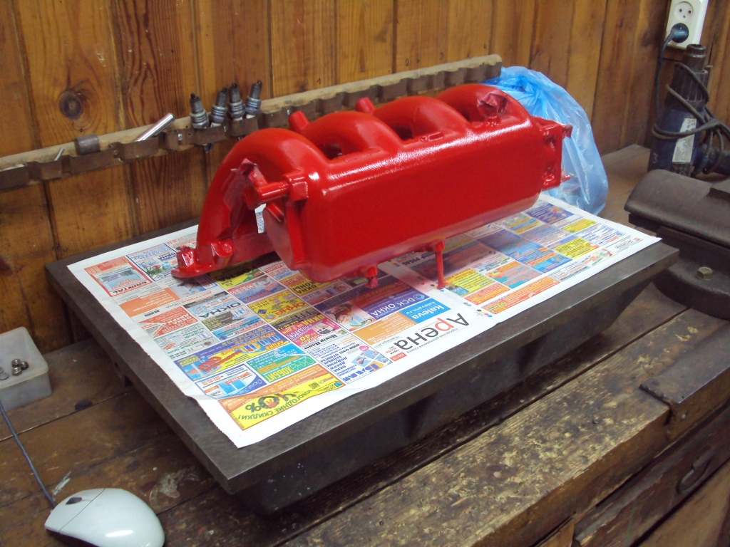

Движек какой краской красил? Термостойкой? Good
Хрюкин
Зарегистрирован: 21.03.2009
Сообщения: 2975
Авто: SATURN VUE 2.2
СообщениеДобавлено: Ср Дек 21, 2011 13:54    Заголовок сообщения: Ответить с цитатой
На баллоне серебрянки написано 600 градусов. Коллектор впуска и клапанные крышки- обычной. Да на движке термостойкая не больно нужна- выше ста всё равно не греется. А вот выхлопной коллектор обязательно термостойкой, и всё равно облезет. Но после облезания всё же остаётся въевшийся слой алюминия, и коллектор не выглядит ржавым Very Happy .

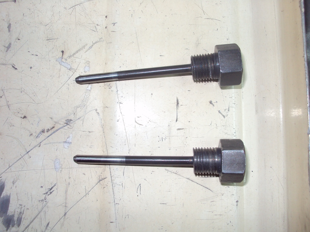

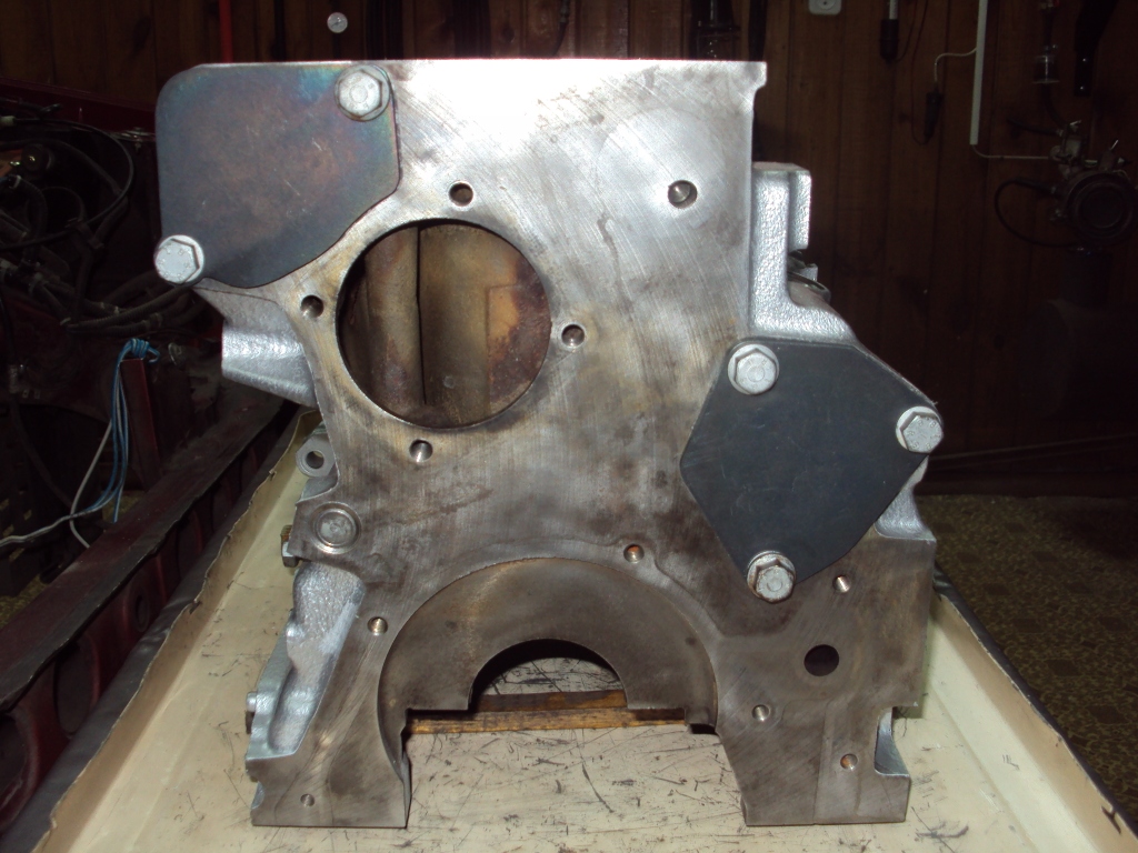

Передние заглушки бывших балансиров и спецболты. На болтах пришлось наждачкой снять металлопокрытие: толщина покрытия 0.1мм уже много- кончик болта не лезет в маслоканал.
