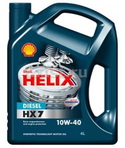

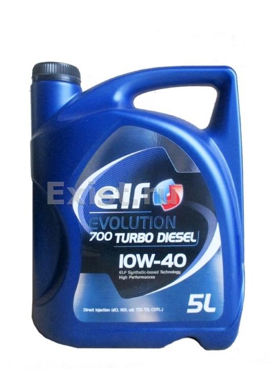

Весь вечер анализирую и вот к чему пришел, у меня залито масло типа универсальное, 10-40 А3- а это значит бензиновый двигатель с не прямым впрыском, хоть и написано универсальное, по показателям селения тоже получает замечание-ибо рекомендовано В3- это дизель с не прямым впрыском, а в мультиджете прямой (непосредственный) следовательно масло нужно В4, 5 или 10 W40, и класс CF, и все эти показатели сходятся хорошо в ELF ну и бонусом 5 литровая канистра. Все лично мое мнение.

СообщениеДобавлено: Пн Мар 02, 2015 23:00    Заголовок сообщения: Ответить с цитатой
либо вот, те же характеристики но 4 литра, но относительно селении цена демократичнее

вам стоит почитать. http://fiatonline.com.ua/home.html?page=shop.product_details&flypage=flypage_masla.tpl&product_id=2066471&category_id=100
но если вопрос всеже в цене, то дискуссия теряет смыслсмысл Smile

cheshirskiy
Посмотри на Эльфе и Шеле фиатовские допуски
А вообще-то рекомендуемое производителем масло для 1.3MJTD:
- евро 4 (без сажевого фильтра) - Selenia WR 5w40 SAE 5W-40, ACEA B3/B4, API CF, FIAT 9.55535-N2;
- евро 5 (с сажевым фильтром) - Selenia WR Pure Energy SAE 5W-30, ACEA C2, FIAT 9.55535-S1

вощем после всего прочитанного и исследованного сравнив цены и характеристики получается, что самое близкое и имеющее допуски фиата- это шелл, но изучив всю поднаготную, конечно идеал это селения, поехал к поставщику (у нас в городе есть) и купил селению, разница в цене сравнительно с шеллом и эльфом несущественна (прибл. 150грн) на 5 литрах, купил по 348грн. за 2 литра, завтра поменяю в гараже и душа успокоется

вам уже написали от уважаемого Хоттабыч что нужно допуск FIAT 9.55535-N2 или FIAT 9.55535-S1 но не гарантировать что другое присадки 100% как у Selenia !
