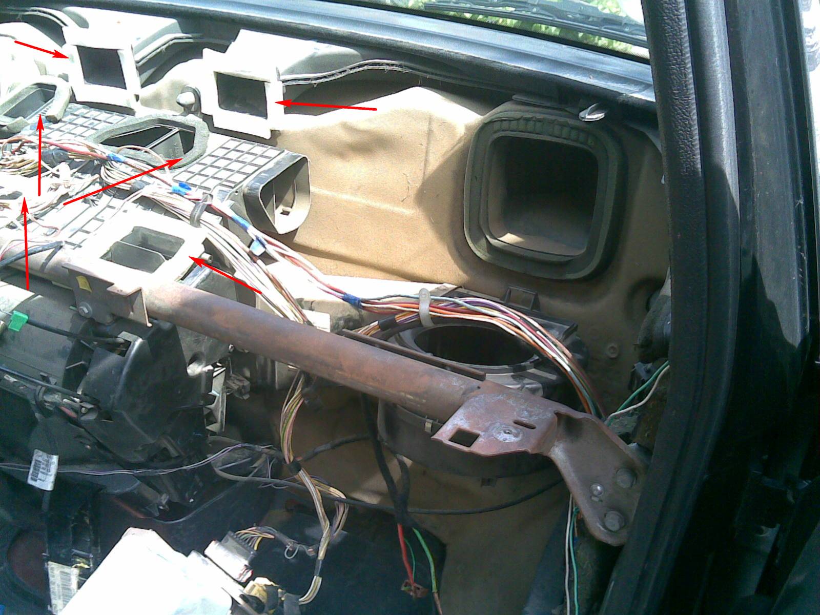

Добрый вечер у меня такой вопрос.Как увеличить поток воздуха в печке а то даже на больших оборотах не прогревает стекло с водительской стороны? Да с воздух водами все нормально.

Но правая сторона прогревается быстро.
1. не до конца доходит рычажок регулировки потока,
2. плохие уплотнения на воздуховодах под торпедой и поток идед не в воздуховод на стекло а уходит под торпеду, как вариант снять торпеду и переклеить уплотнения...

Спасибо. Попробую, как сделаю отпишусь.
