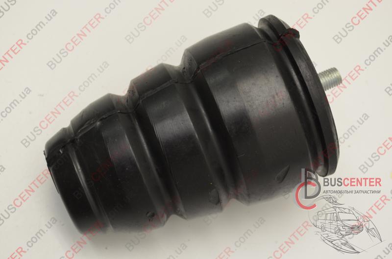

Всем привет. Ребят, кто ставил (видел вживую, держал в руках) себе такие отбойники как на фото? Вот интересно это дубовая резина а-ля Газель или что-то наподобие полиуретана вспененого (как оригинал), только черного цвета? Т.е. они будут выполнять роль демпфирующего/амортизирующего элемента или тупо как упор-ограничитель хода работать? Тада проще наверное Газелевский и поставить...
Себе думаю такие поставить.
Кста, маде ин Ненька Wink

borel1990
Зарегистрирован: 13.01.2013
Сообщения: 4497
СообщениеДобавлено: Чт Июл 12, 2018 21:44    Заголовок сообщения: Ответить с цитатой
Leha-Zelenij
Шматок гуми з м"якістю залізничної шпали.
Якщо є два-три дні - потерпи. Чекаю MAGNUM A8F003MT за 289 грн штука. Отримаю - відпишусь.

СообщениеДобавлено: Чт Июл 12, 2018 22:13    Заголовок сообщения: Ответить с цитатой
borel1990
Так магнум такой же по картинкам вродь, не? И чето дорого. Ему цена 230грн.
Вообще подумывал изначально о fast ft18100. Ему цена 290грн. У нас можно приехать и прям сразу взять. Что-то думаю так и будет в итоге...
Но Я заказ уже сделал на резиновый. Завтра/послезавтра приедет. Пощупаю. Если не понравится откажусь.
А ещё вроде представительство бцгумы вроде у нас есть. Завтра позвоню узнаю, мож они есть у них в наличии, так подъеду пощупаю
Отпишу сюда впечатления

металлист
Зарегистрирован: 02.07.2013
Сообщения: 1123
Откуда: Украина,Харьков.
СообщениеДобавлено: Чт Июл 12, 2018 23:15    Заголовок сообщения: Ответить с цитатой
У меня штатка разрушилась,ездил без неё.
Шо с ней,шо без,разницы-ноль...
Поставил колхоз с Газели,всё через неделю потерялось на трассе...
Забил и ездил без этой приблуды...Нормально.

Відбійник потрібен.Його роль щоб при перевантаженні й після стрибка(по нашим дорогам),ресора не вигнулася в інший бік,а також щоб лонжерон не зустрівся з заднью віссю.Також при навантаженні через нього задня вісь стає як одне ціле з авто,а не бовтаеться як лайно у лунці.

СообщениеДобавлено: Пт Июл 13, 2018 09:37    Заголовок сообщения: Ответить с цитатой
BCguma BC0941
У меня такие стояли,дубовые и неубиваемые)),сейчас поставил себе пневму и забыл про отбойники.

СообщениеДобавлено: Пт Июл 13, 2018 18:36    Заголовок сообщения: Ответить с цитатой
+1, после 1,5 тонны (у меня грузоподъемность 600 кг) на 250 км (хорошая дорога) родные отбойники на 1/3 превратились в труху. отъездил с ними 2 года, дискомфорта небыло, правда, ничего такого не грузил. Тут решил поставить новые... Поставил от грузовой добло макси 1,9. Так на пустой машине с водителем отбойники как не доставали до рессор, так и не достают. Зачем только заплатил 50 $ ?? ))

СообщениеДобавлено: Пт Июл 13, 2018 23:54    Заголовок сообщения: Ответить с цитатой
borel1990
fast ft18100.
Вроде у меня такие. 6 лет и как новые! Нормальная тема!

СообщениеДобавлено: Вт Июл 17, 2018 17:30    Заголовок сообщения: Ответить с цитатой
tseba
Это потому что грузов не возил, рессоры не просели. Дискомфорта не то, чтобы не должно быть, а скорее комфортнее без них. Но нельзя Wink
А зачем заплатил 50$ - не знаю. Т.к. по факту стоят они гораздо меньше Laughing Ну и рессору не убьешь теперь с ними, если загружать авто будешь.
Короче, забрал их вчера. Решил взять уже и не морочить себе ничего. Если не понравится, думаю грузовозам прийдутся впору и загоню их. Твердые довольно таки у основания. К краю можно рукой сжать. На фото не видно - отбойники не цельнолитые, в центре есть отверстие, примерно на 1/2 - 2/3 его глубины. Т.е. нижние секции его как кольцо в сечении. Сейчас ничего не скажу, т.к. грузы вожу редко (но планирую в скором будущем) + рессору только отрихтовал, до отбойника далеко.

СообщениеДобавлено: Вт Июл 17, 2018 21:18    Заголовок сообщения: Ответить с цитатой
У меня такие черные стоят несколько месяцев. На больших кочках слышно гуп гуп, но это на больших, а так все тихо, на загруженном тоже тихо. Аммортизаторы новые. Короче, у меня к ним претензий нету, хотя думаю родные были бы поприятнее.
