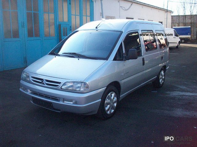

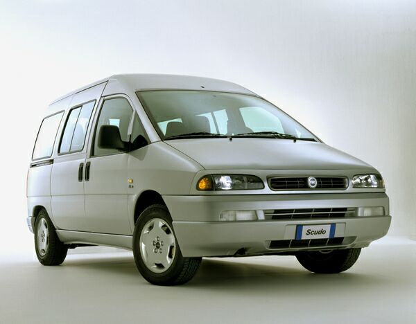

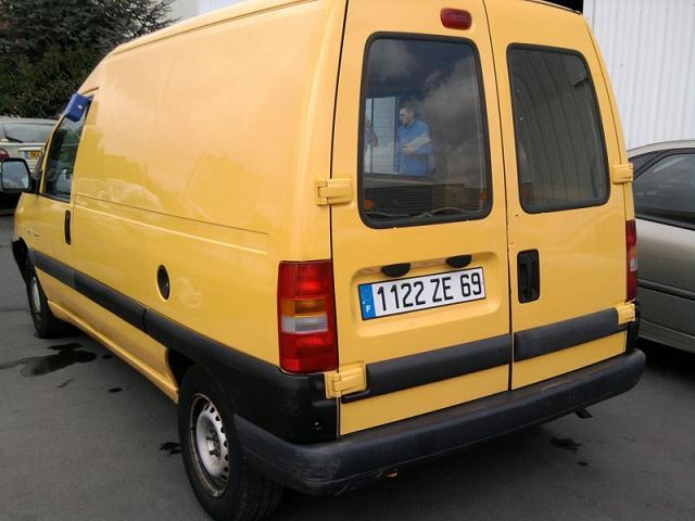

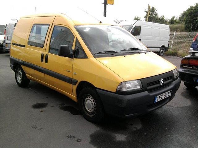

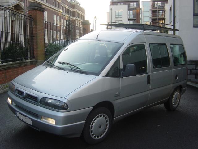

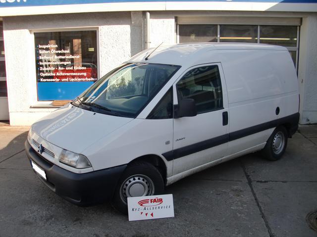

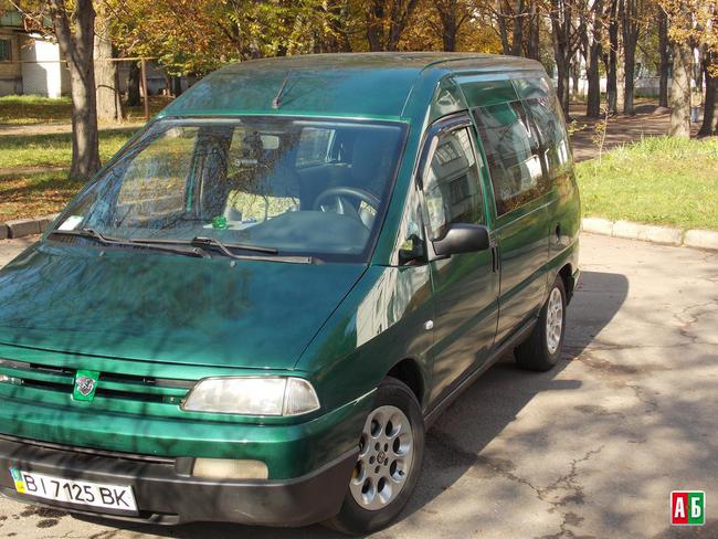

Не можна бути "чуть-чуть вагітною" - якщо "стара морда" то молдінгів НЕ БУЛО. А раз стоять молдінги то це показує "колхоз" з кузовом чи "передком" - найімовірніше була вдарена, або попередній власник дістав десь молдінги "на халяву" і займався "тюнінхом".
В 2002-2003 роках була якраз перехідна модель - мала передню решітку, бампер і фари як Улісе/806/Евазіон/Зета, але все одно БЕЗ бокових накладок-молдінгів - дивись фото.
На рахунок книжок, то давай мило на ukr.net або gmail.com - скину кілька.

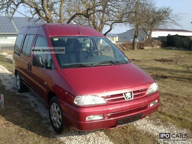

P. S. Хоч попадаються і в Європі невідомі "конструктори" - http://www.autoscout24.com.ua/Details.aspx?id=204506755&cd=634901606720000000&asrc=st|fs - подивіться на задні двері - молдінги з вирізом і стоять вище, ніж в 2004-2006 роках.
http://www.autoscout24.com.ua/Details.aspx?id=236006397&cd=635279023090000000&asrc=st|fs
такий самий, як на першому зображені, тільки Peugeot. Молдінги на задніх дверях як на моделі з 2004 р.в.
так що вагітними бувають і на половину Very Happy Very Happy Very Happy
