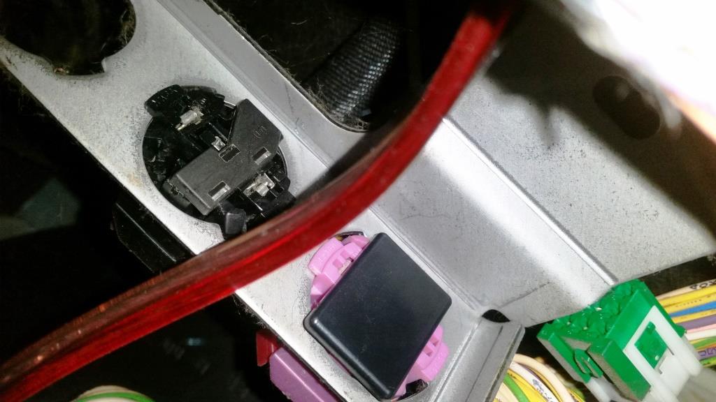

Попрошу фото, як стоять перемички, коли ще не стоїть реле, а місце під них є. Бо перемички зняв, поставив реле. Тепер хочу все вернути, як було. Дякую.
067-790-69-45
Vladimir TV
Зарегистрирован: 25.07.2011
Сообщения: 1071
СообщениеДобавлено: Ср Фев 07, 2018 15:35    Заголовок сообщения: Ответить с цитатой
Тримай
