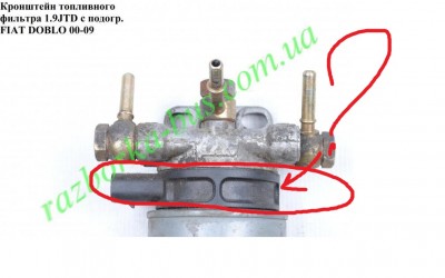

п.с а ты подключил подогрет ТФ ???

phosaly
А как его подключать-то? Я как купил автомобиль но ни разу туда не лазил и не знаю как проверить роботает оно или нет!

@Саня@ писал(а):
phosaly
Вийняти фішку підігріву й перевірити мультиметром на холодному двигуні.
В самой фишке нужно мерять или как?

@Саня@ писал(а):
Так,та що підходить.

Підскажіть як правильно провірити підігрів фільтру?

@Саня@ писал(а):
Я не арктику заливав, а звичайне. Це таке!
От про це й мова.
Виймаєш фішку,втикаєш мультиметр,спостерігаєш на показник при вкл.запалені.
@саня - сделать фото или позвонить мне
есть у тебя черный диски это подогрев !
