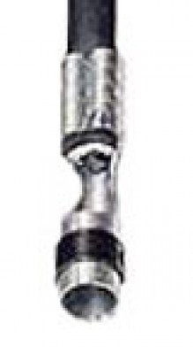

Друзья, неужели никто не сталкивался со снятием колпачков со свечей накала, а именно второго. Нужно его подогнуть, контакт плохой.
Как туда добраться, с минимальными усилиями?
Di-MA
Зарегистрирован: 10.12.2010
Сообщения: 5228
Авто: Fiat Doblo 1.9JTD
СообщениеДобавлено: Вс Дек 16, 2018 13:15    Заголовок сообщения: Ответить с цитатой
Як його підігнути?Якщо не помиляюся він має продольний розріз циліндра з стяжкою кільця.Що саме збираєтесь підгинати?Поганий контакт або у дроті,або не надітий тримач.При надітому тримачу-не може бути поганого контакту.

Di-MA
Ну да. Там шото такое. Это разве снимать стяжное кольцо, подпиливать края кольца, которое одевается на свечу, чтобы ход на уменьшение диаметра был больше...

Именно плохой контакт на свечку. Как я читал выше, надо почистить и подогнуть колпачки, которые на свечу одеваются.
