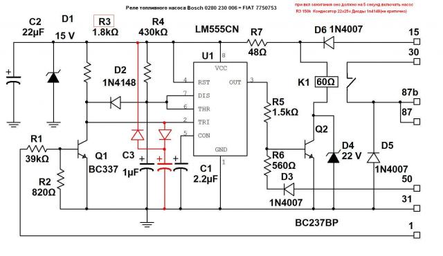

Что касается включения бензонасоса, то есть две схемы его включения, но работа насоса одинакова. Первая схема касается 16-ти клапанного двигателя. Там под капотом стоит обычное 4-х или 5-ти контактное реле, которое включает насос и управляется полностью от ЭБУ.
Вторая схема касается 8-ми клапанного двигателя. Там стоит специальное реле на 7 контактов.
Работа насоса происходит следующим образом, напишу про семиконтактное реле, у 16-ти клапанного там не много по другому, алгоритм полностью заложен в ЭБУ.

СообщениеДобавлено: Вт Дек 06, 2016 09:11    Заголовок сообщения: Ответить с цитатой
Это выглядит вот так:

СообщениеДобавлено: Вт Дек 06, 2016 09:31    Заголовок сообщения: Ответить с цитатой
Александр Васильевич да, но почему то она не заработала как надо. Собрал по этой схеме, пытался добиться нужной работы, но пока без результатно. В родной реле стоит другая микруха, не таймер 555.
Сообщения: 17348
СообщениеДобавлено: Вт Дек 06, 2016 09:44    Заголовок сообщения: Ответить с цитатой
Та х/з, вроде и это родная. А какая ИМС?

СообщениеДобавлено: Ср Дек 07, 2016 21:06    Заголовок сообщения: Ответить с цитатой
Сегодня доработал по этой схеме. Всё работает как надо. Стоит какой-то аналог 555 таймера. Аналогов -море.

СообщениеДобавлено: Ср Дек 07, 2016 22:37    Заголовок сообщения: Ответить с цитатой
AndreiPol то что я видел в интернете была совсем другая схема и не похожа на эту. Реле делал без диодов, сейчас буду передклывать плату, пробывать по другому.
