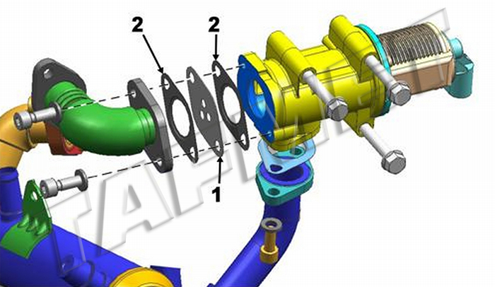

phosaly
Зарегистрирован: 27.05.2013
Сообщения: 1673
СообщениеДобавлено: Пн Сен 21, 2015 19:55    Заголовок сообщения: Ответить с цитатой
как надо заглушить клапаны
