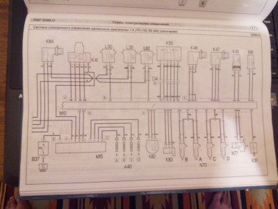

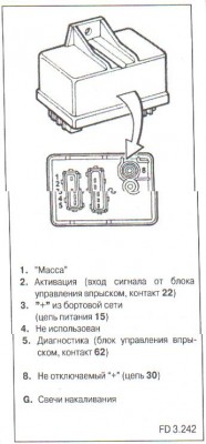

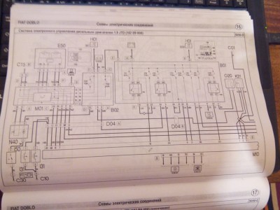

Всем привет. Выдалось немного времени и желания поковыряться с тестером. Решил поднять тему. Может кто из энтузиастов подключится.
Хочется разобраться с НЕсиловой частью реле, а точнее фишкой на него приходящей. Вываливаю фото реле из мануала. Чтобы было понятней, речь будет идти именно и сигналах на самой фишке. Суть вопроса больше заключается в том, как у кого там обстоят дела. На исправном узле.
Что имею я:
1. Масса. Приходит всегда.
2. Активация. Активируется "-". Приходит всегда и ни в какую не отключается. Тарахтел несколько минут. "минус" все равно был.
3. "+" из БС. Появляется при вкл зажигания. Его я использую для ручного прогрева. В разрыв "+" катушки вставил микруху. Ногу катушки ессно отпаял от платы.
С ним самое интересное. По мере прогрева ДВС (я думаю, что не по времени) этот "+" начинает пропадать. Он есть на ХХ, при нажатии на газ - его нет. Отпускаю педаль - опять есть. А еще попозжа он пропадает совсем Shocked
4. Не использован. Но там тоже есть"+" Confused .
5. Ответка от Реле. Понимаю, что здесь логичней смотреть что именно на этом контакте в реле (при подключенных остальных). Но этого не делал. На фишке "-0,3В".
У меня есть только 2 стр. скана схемы с участием реле свечей. Вот они.
Буду признателен за помосчь.

Только сейчас увидел, что не прикрепил картинку с реле. Может так дело пойдеть...
