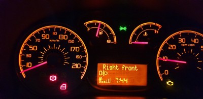

В общем не стал палить бензин, ездил основном на газу, иногда на бензе, всегда заводилась без проблем. Со среды 11,11,2020г. бензин не заправлял и сегодня, на этой отметке стрелки уровня бензина, начала заводится со второго или третьего раза. На улице теп

Ничего не делал, топливо не заправлял, заводится два дня с первого раза. Confused
