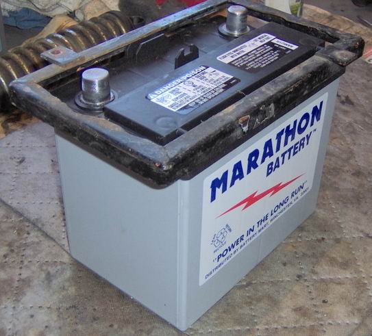

СообщениеДобавлено: Вт Ноя 01, 2011 07:44    Заголовок сообщения: Ответить с цитатой
Unchik писал(а):
RomanLviv
60 А\ч вполне достаточно,только бери тот акум у каторого пусковой ток больше.А вообще можно ставить любой который влезет в штатное место,это больше вопрос возможностей кошелька)))
Поддерживаю.
Напомню про расположение клемм.
Новые веяния.
Вот такой вчера взорвался при абсолютно нормальной
попытке запустить девятку. Laughing
