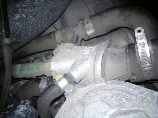

@Саня@ писал(а): Gregori21384
А можете сфоткать именно тот шланг на автомобиле куда нужно пихать термостат?
Виходить - верхній з термостата до радіатора. Пхати зі сторони термостата.
_________________ Paolo Rossi - двері для найкращих інтер'єрів http://paolorossi.ua/
@Саня@ Италомафиози Возраст: 40 Знак зодиака: Зарегистрирован: 29.04.2015 Сообщения: 864 Откуда: Рівне Авто: Fiat Doblo Cargo 1.9 JTD 2005 г.в. старая морда
Добавлено: Вс Окт 23, 2016 16:14 Заголовок сообщения:
Я так понял что нужно в этот шланг пихать? И поближе к самому термостату (тоисть та алюминевая фигня)?
_________________ +380637340730
Андрей В Италомафиози Возраст: 44 Знак зодиака: Зарегистрирован: 27.04.2012 Сообщения: 773 Откуда: Стебник, Україна Авто: Fiat Doblo 1.9D SX
Добавлено: Вс Окт 23, 2016 17:08 Заголовок сообщения:
Так
Добавлено: Вс Окт 23, 2016 17:09 Заголовок сообщения:
Тею штукою, що реагує на температуру - в сторону термостата

Arti Италолюбитель Возраст: 38 Знак зодиака: Зарегистрирован: 12.02.2013 Сообщения: 77 Откуда: м. Стебник обл. Львівська Авто: Fiat Doblo Maxi 1.9mjtd 77kw 105 hp
Добавлено: Вс Окт 23, 2016 20:51 Заголовок сообщения:
@Саня@ писал(а): Я так понял что нужно в этот шланг пихать? И поближе к самому термостату (тоисть та алюминевая фигня)?
Впихувати в шланг треба так, щоб потім цей шланг добре закріпити хомутом на штатному термостаті (не дуже глибоко).

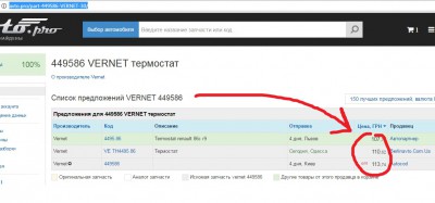

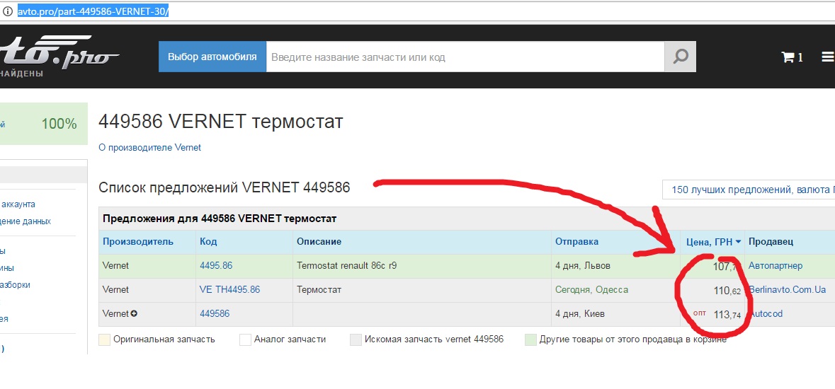

phosaly Италоманьячище Возраст: 54 Знак зодиака: Зарегистрирован: 27.05.2013 Сообщения: 1673 Откуда: Ровно Авто: Fiat doblo 1.9Multijet 77kw 2007 Panaroma
Добавлено: Чт Окт 27, 2016 10:47 Заголовок сообщения:
@Саня@ писал(а): phosaly
Еще нет! Нет времени сейчас этим занятся! Как только куплю сразу Вам наберу и договоримся!
http://avto.pro/part-449586-VERNET-30/
Размер:
131.87 KB
Просмотрено:
302 раз(а)
_________________ ~Послуг дублікат чіп для фиат добло від 860грн
