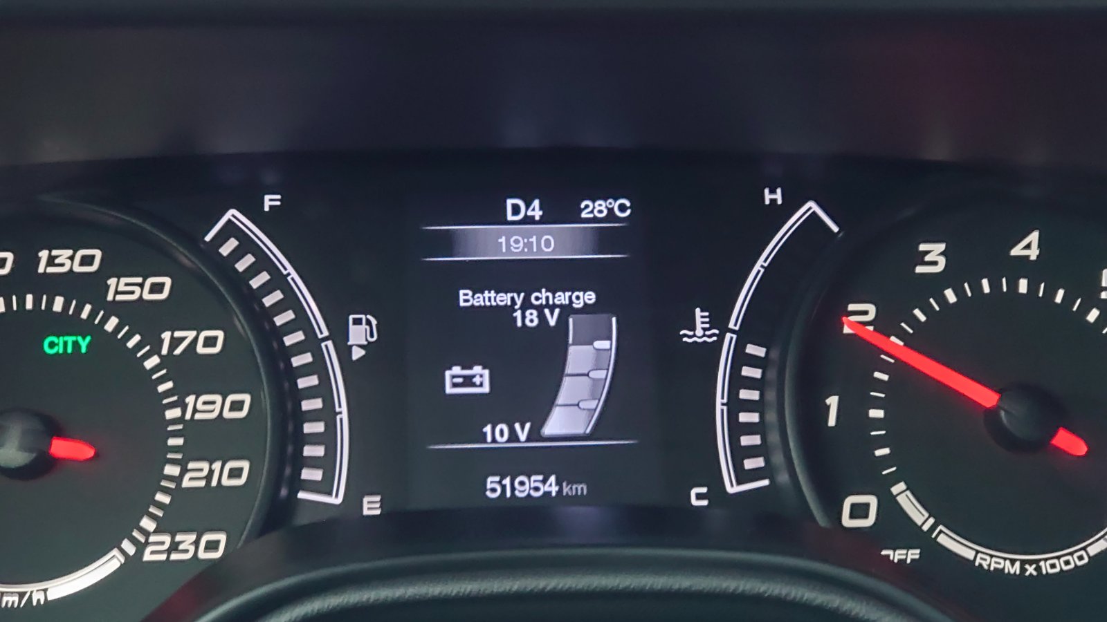

СообщениеДобавлено: Сб Авг 08, 2020 21:57    Заголовок сообщения: Ответить с цитатой
Ребята, посмотрите на своих бибиках у кого бензин 1.6 в бортовом, какой вольтаж показывает акум?
Скрин прикрепляю, не много ли?
