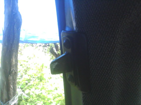

СообщениеДобавлено: Чт Ноя 27, 2014 20:04    Заголовок сообщения: Ответить с цитатой
Сделал себе так как на фото и забыл.Метал под зубом тонкий и постоянно прогинается,как не регулируй зуб.

Я б нічого не гнув ,а розібрався в причинах проблеми (з власного досвіду):
1.При обклейці дверей кронштейни ставлять на матерію(вирізати по контуру і прикрутити до металу)
2.Перевірити осі на 3-х кранштейнах (90% розбиті)
3.Зуб і мамка зуба особливо мають бути добрі.
Настройка справа кропітка ,терпіння і спостережливість вам в поміч.
