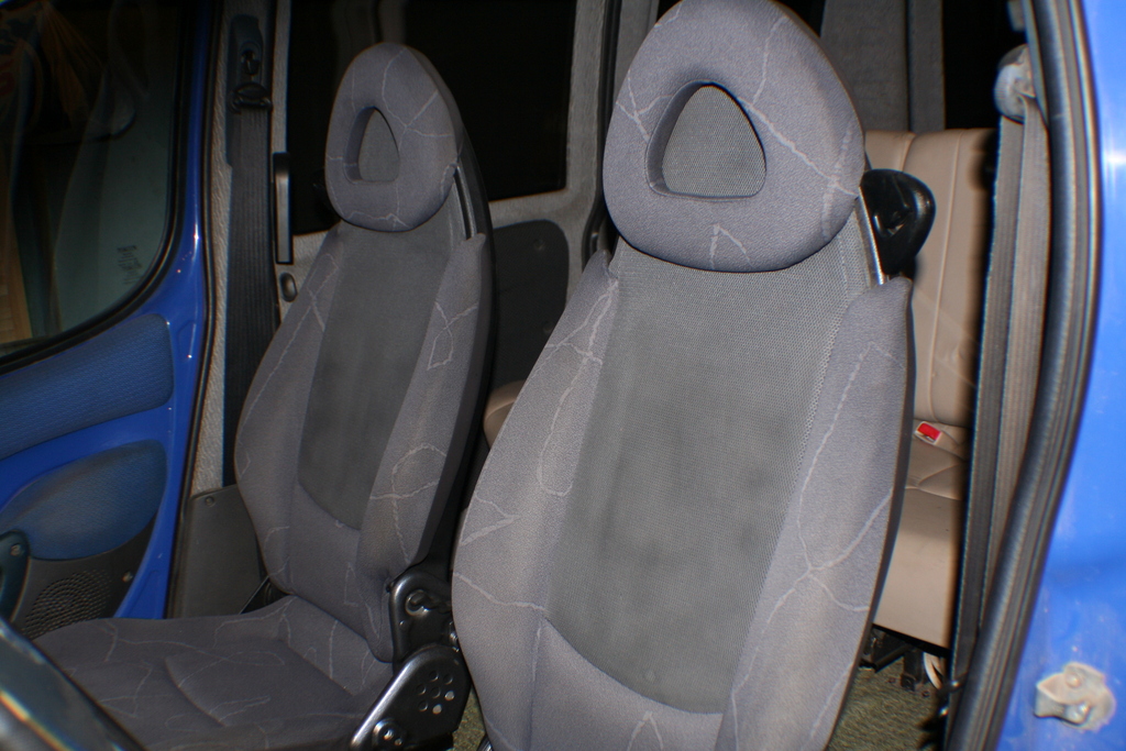

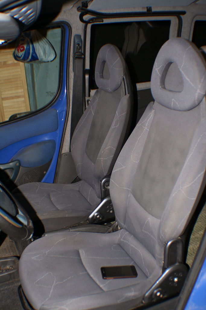

Всем привет. Как говорят "Не мала баба клопоту,...". Короче, увидел, понравилось и заморочился. Милости прошу на обозрение. Угадайте от чего Very Happy
P.S. Посему продаются те, что стояли у меня. Объява в соответствующей ветке и будет в подписи.

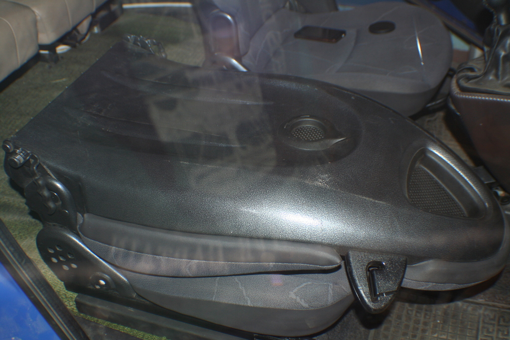

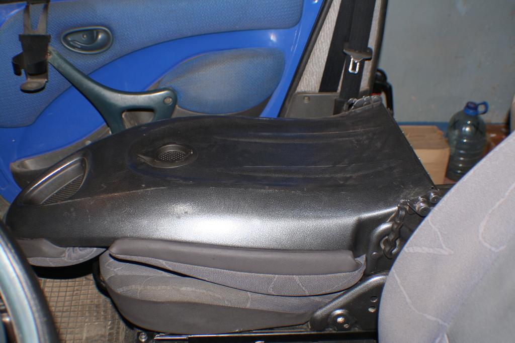

Вот так складывается пассажирское
 Просмотрено:  114 раз(а)

Leha-Zelenij
А как самому? Удобно? Как реально выглядят (на фото всёравно подругому)? Что-то варил или стали без проблем? И от чего?
+380637340730
Leha-Zelenij
Зарегистрирован: 05.08.2014
Сообщения: 1218
СообщениеДобавлено: Чт Сен 15, 2016 10:04    Заголовок сообщения: Ответить с цитатой
игорь 19777
@Саня@
MB smart Very Happy . Станут как есть всегда только родные. Переделка минимальная. Стоят на профильной трубе 50х50. Купил у нашего коллеги из Харькова-Киева смарто-фиатовода wolfgaz21. Реально выглядят классно. Мне нравится. А-ля recaro. По удобству лучше намного, т.к. рост у меня не высокий, 173 см вроде Very Happy . Так на родном сидении сильно высоко было, хоть есть и регулировка подушки по наклону, все равно нога её сильно проминает при выжиме сцепления. Эти намного ниже даже с учетом что и поднял их на 5см. Получается сидишь с более прямыми ногами, как в легковых пузотерках. Нет эффекта табуреточности. Капот не вижу, но это мне не мешает. И к тому же сохранился функционал по пассажирскому (спинка складывается, хоть и не регулируется) + добавилось, что ездит вперед-назад. Моё прежнее (с kangoo) не ездило. Угол наклона спинки пассажирский довольно удобный, эта регулировка и не нужна, на водительском, естественно, она есть. Жесткие, мне так нравится. Боковая поддержка. И еще задняя часть стальная, дитю, др. пассажирам и грузу можно спокойно тереться ногами и ничего не поцарапается. Протёр тряпочкой и всё.
P.S. Если кто очень хочет, могу узнать у чела в Харькове. Он пару за 800 отдавал, но уставшие. Водительское с дыркой. Под чехлы/перешив. Есть еще в Киеве, за 1200 отдает. Дырок нет, но есть пропалы на подушках.
