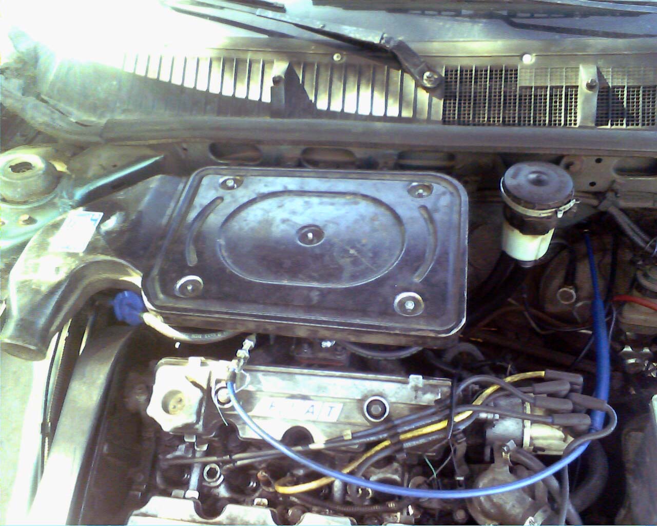

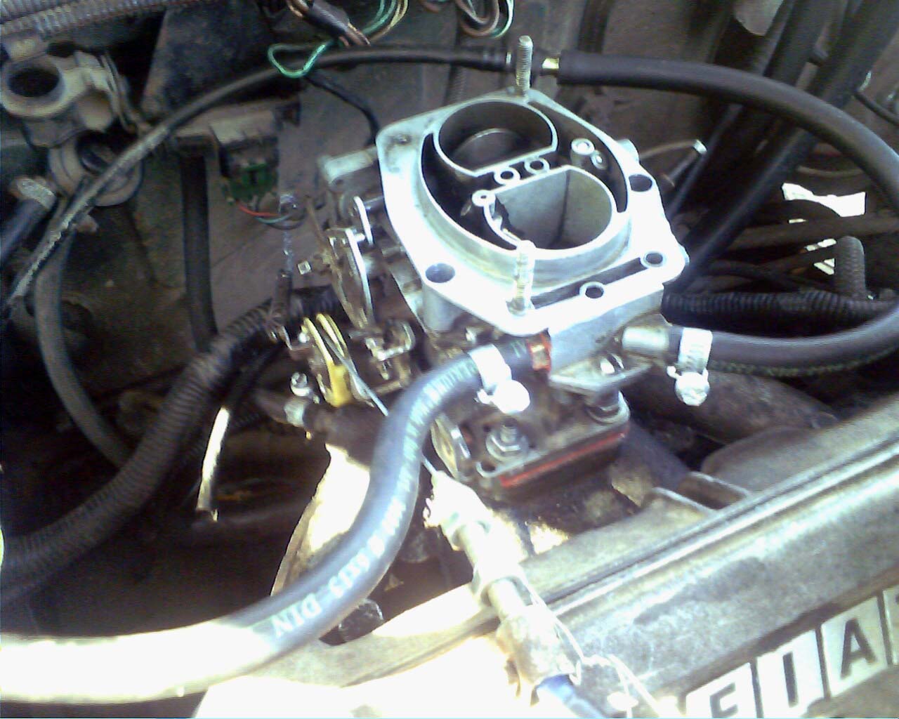

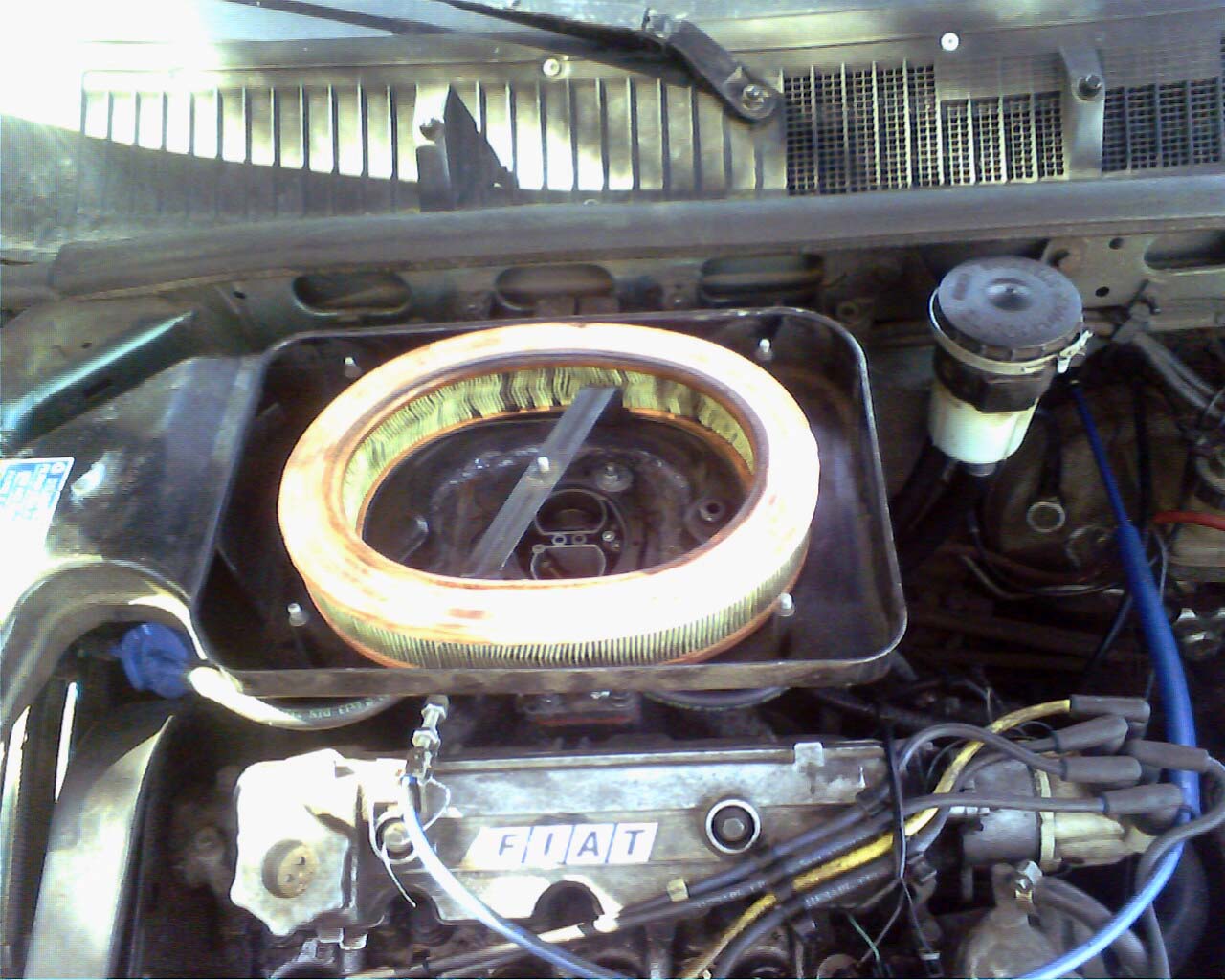

Вылаживаю как и обещал фото, может не так сфоткал тогда спрашивайте.

Sergey P
А зачем ты его развернул на 180град?
Если развернуть, то привод дросселя будет короче.
Sergey P
Зарегистрирован: 09.02.2007
Сообщения: 242
Откуда: Беларусь, Верхнедвинск
Авто: Фиат Типо 1.6 DOHC
СообщениеДобавлено: Пт Май 30, 2008 11:41    Заголовок сообщения: Ответить с цитатой
sss писал(а):
Sergey P
+1 Но я както над этим не задумывался, просто увидел как у 2108 стоит так и поставил.

Sergey P писал(а):
... Карб был поставлен на герметик ...
Не делают такие вещи, связанные с бензином. Он всё это дело разъедает, и ошмётки герметика долго и упорно напоминают о себе "провалами", "троением" и прочими неприятностями.
