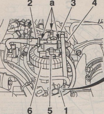

Доброго всім дня! Хто знає каталожний номер ключа до фільтра паливного 2.0 JTD?

Если имеете в виду ключ для откручивания крышки фильтра- отлично откручивает молоток легкими ударами по отвертке, упертой в выступы крышки. И закручивает тоже. Только аккуратно и без лишних усилий. Проверил неоднократно.

попередній пласник затягнув гідно. довелось демонтовувати весь фільтр. відкрутили кришку, поміняли фільтр. Затягнув руками - не тече. гуд.

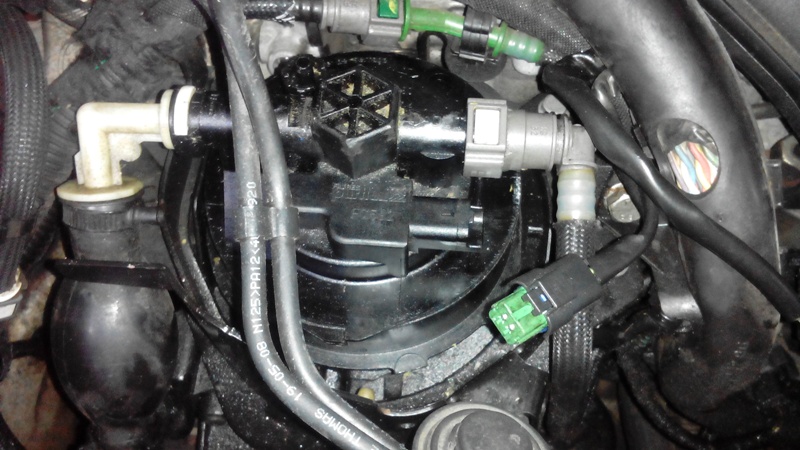

Ребята, кто подскажет что за датчик стоит в корпусе топливного фильтра? Датчик давления?
Он можек как то влиять на плохую заводку двигателя?
Фиат Скудо 2,0 MultiJet 120 2008г.
Разъем отключен
5-Пiдiгрiв палива.
