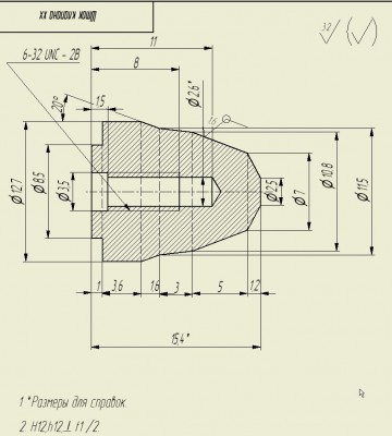

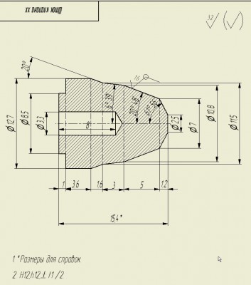

Добавлено: Пн Дек 07, 2009 12:22 Заголовок сообщения: |
Ну тогда помогу опытом:
Вот чертежы штока который хорошо работает у меня, рис. Шток_d3.3. Материал - нержавейка. Я его посадил на припой, но оригинальгный стоял на резьбе, рис Шток_UNC. Такой метчик стоит 118 грн, и его мне нашли слишком поздно - пришлось обойтись без него.
Здесь, по отношению к оригинальному - увеличен диаметр 12,7 (был около 12,4) и этот же участок удлинен на 2 мм.
122.1 KB |
362 раз(а) |
109.02 KB |
388 раз(а) |
_________________ Всё устроено очень просто, достаточно лишь знать на какие "кнопочки" нужно нажать; а какие не трогать!!! |
